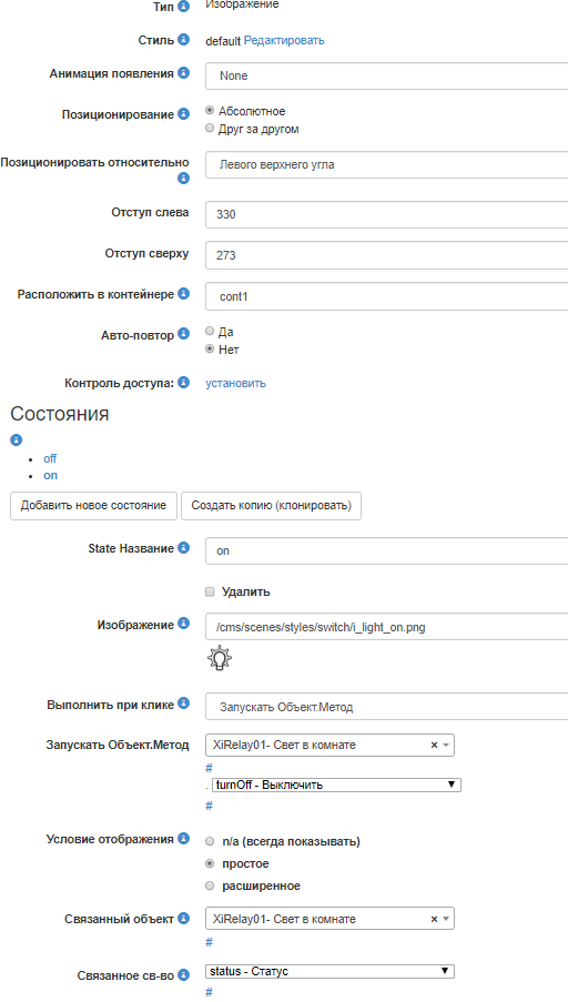

Подскажите, как убрать рамку (сцена освещения на плане квартиры), где-то находил раньше, решил переделать и не могу найти

Эмм, всё перековырял, квадратик серый так и остался
На сцене это объект типа image.
В CSS для режима on стоит свечение по правильному state_id.
Но всё равно
Но всё равно

Ааа...дак это не простое устройство? Я думал это ПУ выключатель в минимал режиме))
А с картинкой - у вас скорее всего css не совсем верно оформлен. Тень только снаружи. Надо внутрь ещё добавлять...или же фон div-a в котором эта картинка добавить. Как удобнее.

Это конечно хорошо)) но вот вопрос как??)))nick7zmail писал(а): Пт ноя 15, 2019 6:42 am Ааа...дак это не простое устройство? Я думал это ПУ выключатель в минимал режиме))

попробуйте добавить
background:#FFDD55; или background-color:#FFDD55;
Не помню точно как объявляется.
Услуги в профиле коннект
Re: Дизайн сцен 2
Хм, костыльно, конечно, вроде я до этого делал что получалось одноцветно. но пока ладно и так пойдет
background-color помог

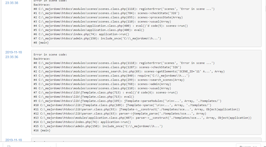

Всем привет! Братцы помогите расшифровать и может подскажите как решить эти ошибки!!!????
Буду благодарен!
Буду благодарен!
- Снимок.PNG (80.59 КБ) 4606 просмотров
Я пока новичок
MJD на Windows+Mi Home+

Ошибка в коде сцены. ID сцены 11, ID состояния 326. Смотрите какой код туда записали.

У меня было похожее, когда условие отображения стояло расширенное, а кода небыло.
