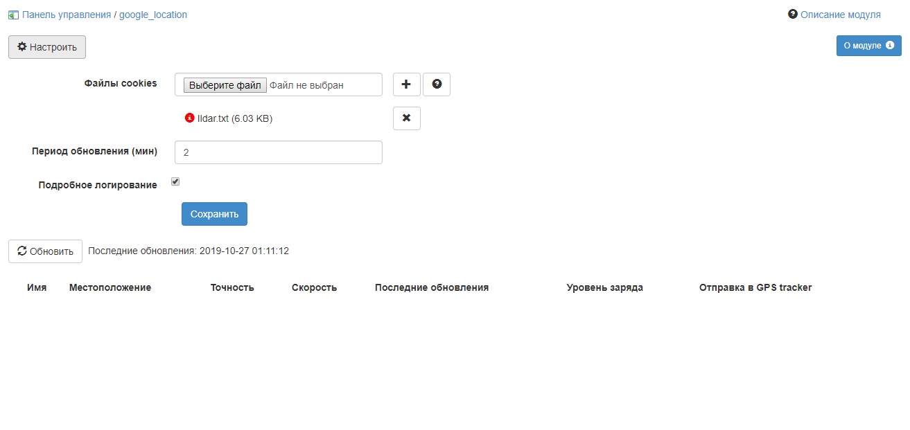

Не приходят данные почему то с файлов куки.
Это что значит, что файл не тот (брал так же с расширения для Хром) или что?
