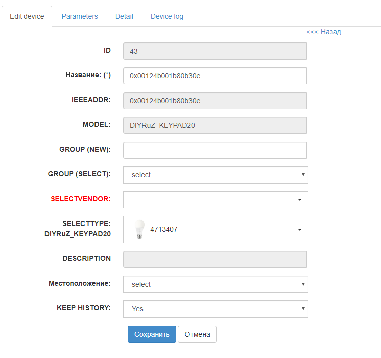

directman66, вчера добавил кейпад на 20 кнопок, проект Jagera который (https://modkam.ru/?p=1114).
В модуль со скрипом зашел, но в устройствах поддерживаемых его нет в списке. Можно как то добавить? А то при редактировании устройства (что бы дать осмысленное название) тип устройства слетает и получается лампочка вместо него.
z2m ветка dev обновленный вчера, модуль тоже обновленный.
Hold писал(а): Чт ноя 14, 2019 10:29 am directman66, вчера добавил кейпад на 20 кнопок, проект Jagera который (https://modkam.ru/?p=1114).
Можно, покажите скриншоты всех вкладок устройства.

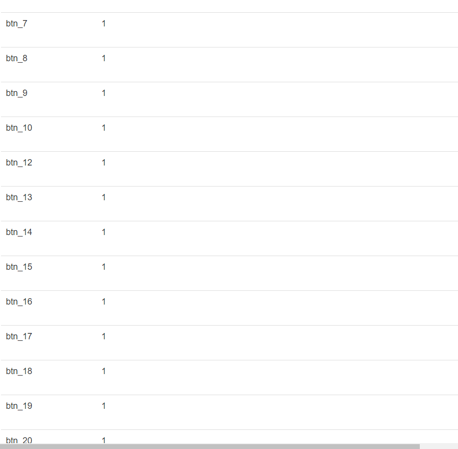

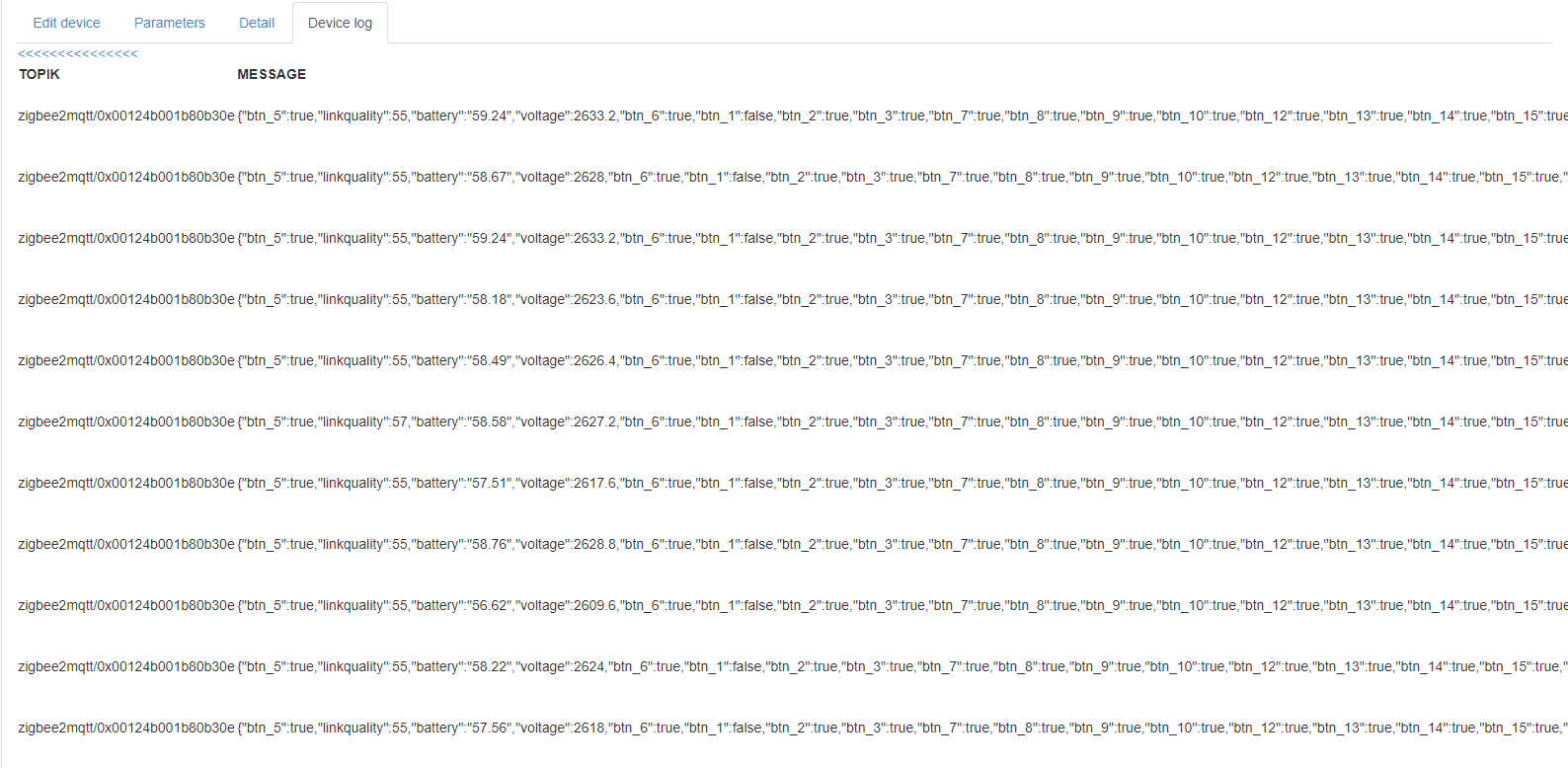

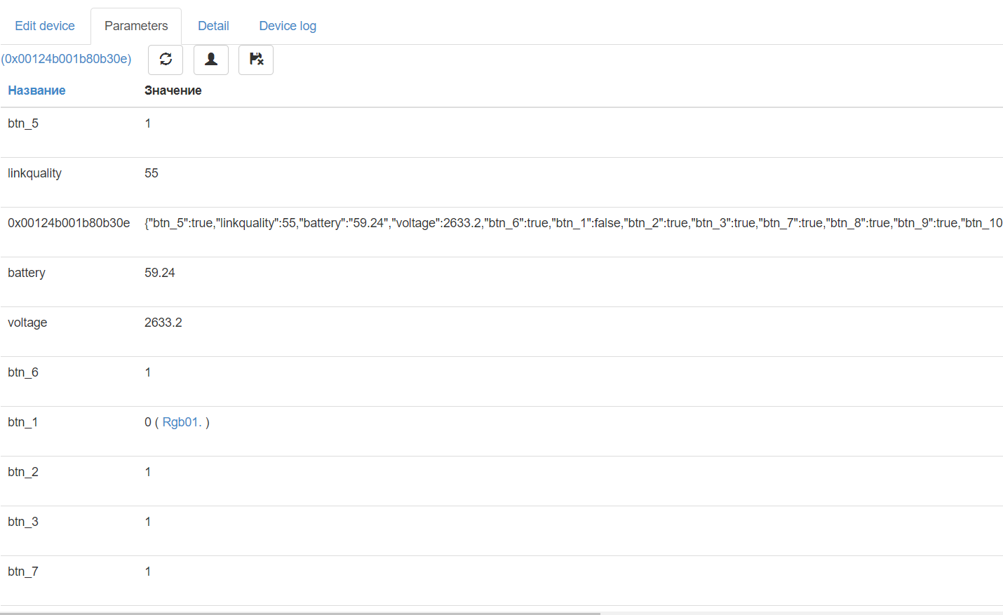

Hold
Сообщения: 57
Зарегистрирован: Пн окт 16, 2017 4:11 pm
Сообщение Hold »
Скрины и текст
Третья строка текстом
0x00124b001b80b30e
{"btn_5":true,"linkquality":55,"battery":"59.24","voltage":2633.2,"btn_6":true,"btn_1":false,"btn_2":true,"btn_3":true,"btn_7":true,"btn_8":true,"btn_9":true,"btn_10":true,"btn_12":true,"btn_13":true,"btn_14":true,"btn_15":true,"btn_16":true,"btn_17":true,"btn_18":true,"btn_19":true,"btn_20":true} 2019-11-14 10:14:18
Лог текстом
TOPIK MESSAGE ADDED
zigbee2mqtt/0x00124b001b80b30e {"btn_5":true,"linkquality":55,"battery":"59.24","voltage":2633.2,"btn_6":true,"btn_1":false,"btn_2":true,"btn_3":true,"btn_7":true,"btn_8":true,"btn_9":true,"btn_10":true,"btn_12":true,"btn_13":true,"btn_14":true,"btn_15":true,"btn_16":true,"btn_17":true,"btn_18":true,"btn_19":true,"btn_20":true} 2019-11-14 10:14:18
zigbee2mqtt/0x00124b001b80b30e {"btn_5":true,"linkquality":55,"battery":"58.67","voltage":2628,"btn_6":true,"btn_1":false,"btn_2":true,"btn_3":true,"btn_7":true,"btn_8":true,"btn_9":true,"btn_10":true,"btn_12":true,"btn_13":true,"btn_14":true,"btn_15":true,"btn_16":true,"btn_17":true,"btn_18":true,"btn_19":true,"btn_20":true} 2019-11-13 22:33:15
zigbee2mqtt/0x00124b001b80b30e {"btn_5":true,"linkquality":55,"battery":"59.24","voltage":2633.2,"btn_6":true,"btn_1":false,"btn_2":true,"btn_3":true,"btn_7":true,"btn_8":true,"btn_9":true,"btn_10":true,"btn_12":true,"btn_13":true,"btn_14":true,"btn_15":true,"btn_16":true,"btn_17":true,"btn_18":true,"btn_19":true,"btn_20":true} 2019-11-13
Hold писал(а): Чт ноя 14, 2019 10:57 am Скрины и текст
Постараюсь добавить в след. обновлении. Сейчас идет полный рефакторинг для обеспечения работы с шлюзом на базе esp32 viewtopic.php?f=22&t=6700.

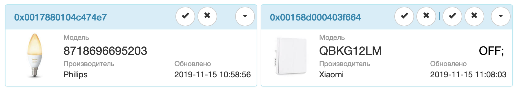

И так, в моем арсенале есть два устройства: Лампочка Philips Hue (модель 8718696695203) и двух клавишный выключатель Aqara с нулевым проводом (модель QBKG12LM). И ими не получается управлять.
Screenshot 2019-11-15 at 10.17.35 AM.png (70.52 КБ) 5014 просмотров
Обеими девайсами можно управлять из “главного” интерфейса, нажимая на галочку и крести. А вот изменение значений во вкладке “Детали/Parameters” не дает никакого эффекта.

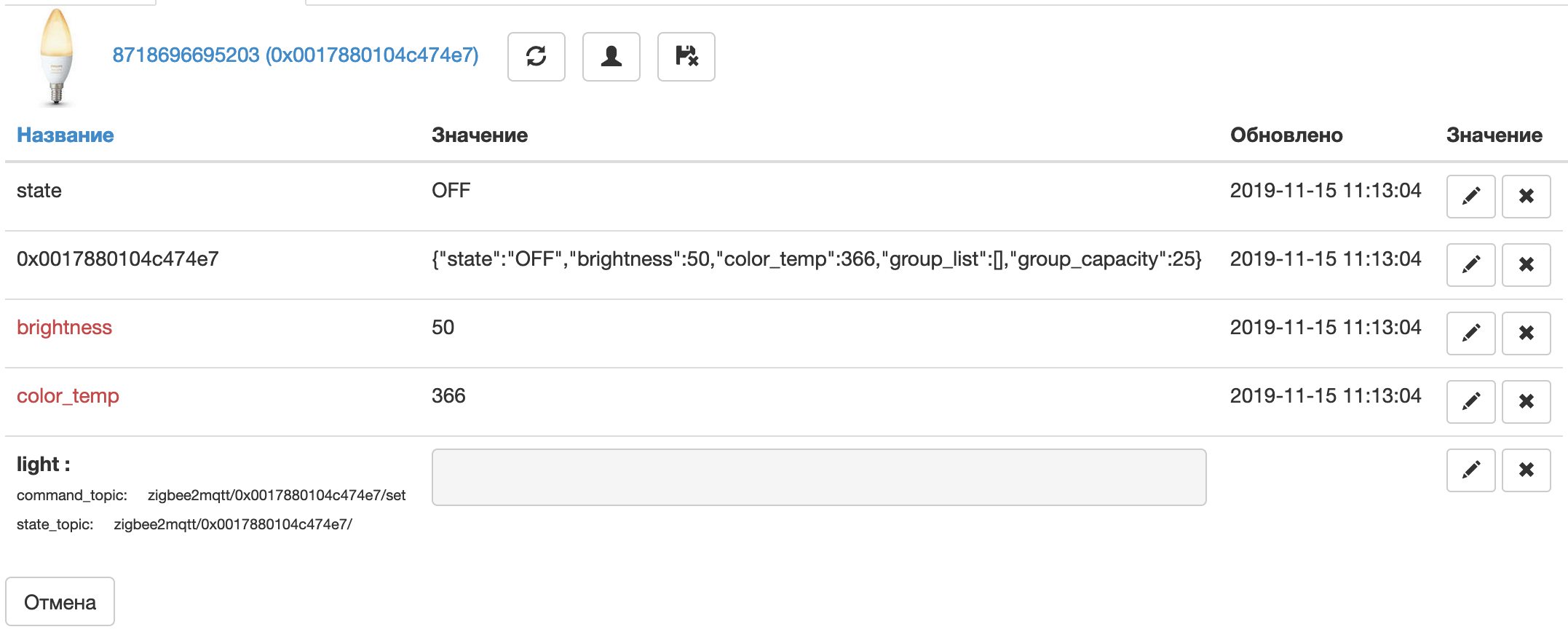

Лампочка Philips
Screenshot 2019-11-15 at 10.21.43 AM.png (121.96 КБ) 5014 просмотров
Проблема в том, что MD не нашел метрик устройства. Нашел параметр light, который непонятно за что отвечает. При помещении в поле некое значение в логе получаю это:
zigbee2mqtt/0x0017880104c474e7/set 	{"":"50"} 	2019-11-14 21:18:58
zigbee2mqtt/0x0017880104c474e7/set 	{"":"0"} 	2019-11-14 21:16:57
Управлять получается только если давать команды напрямую в zigbee2mqtt.
Эти команды посылаются если нажимать галочку или крестик на “главной” панели.
zigbee2mqtt/0x0017880104c474e7/set 	{"state":"OFF"} 	2019-11-15 10:58:55
zigbee2mqtt/0x0017880104c474e7/set 	{"state":"ON"} 	2019-11-14 22:37:30
Покопавшись в инете нашел команды для яркости и температуры:
{"state":"ON","brightness":50,"color_temp":366}
От сюда вопрос: Что делать? Как починить? Как добавить или прочитать новые метрики?

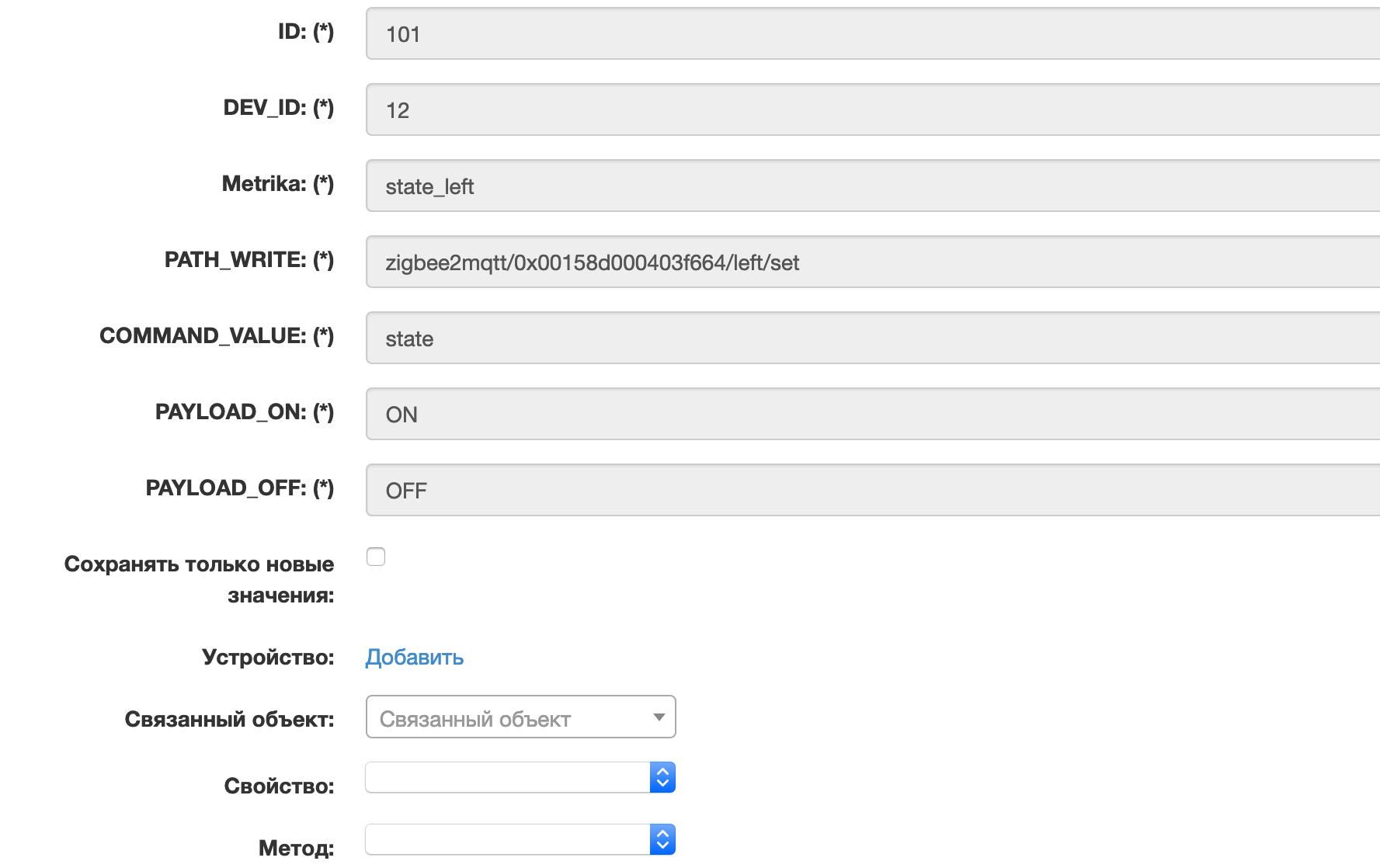

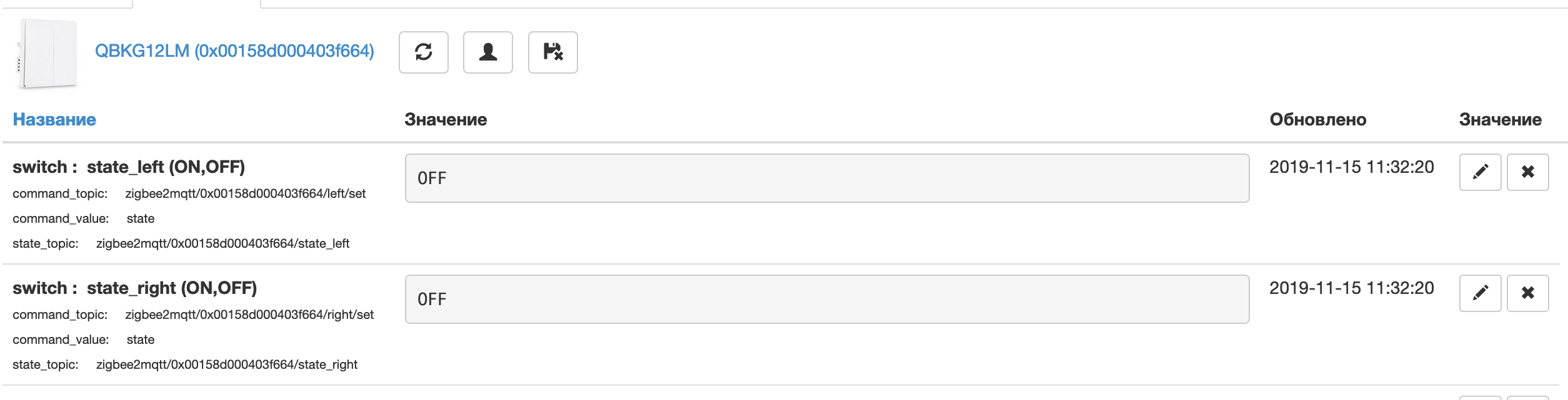

Выключатель Aqara
С ним немного другая проблема, но, как я вижу, корни там же.
Screenshot 2019-11-15 at 10.32.45 AM.png (114.32 КБ) 5014 просмотров
MD нашел метрики. Но записывая значение ON/OFF/1/0 в поля state_left и state_right результата не дают.
Судя по логам при изменения значения в поле посылается команда
zigbee2mqtt/0x00158d000403f664/left/set 	{"state_left":"ON"}
zigbee2mqtt/0x00158d000403f664/right/set 	{"state_right":"ON"}
И это НЕ работает.
А вот управляя через нажатие галочки или крестики с “главной” панели посылаются команды
zigbee2mqtt/0x00158d000403f664/left/set 	{"state":"ON"}
zigbee2mqtt/0x00158d000403f664/right/set 	{"state":"ON"}
И это работает!
В свойствах параметра информация о том, какую команду надо слать есть.
Screenshot 2019-11-15 at 10.39.05 AM.png (90.49 КБ) 5014 просмотров

Ищу лампочку филипс 3 поколения для тестирования функций биндинга )
Так как лампочек этих я в живую не видел, их метрики управления отсутствуют в модуле. Добавил в последнем обновлении, попробуйте. После обновления модуля нажмите кнопку update metrics на вкладке service.
С выключателями поиграюсь позже, когда дома буду.
