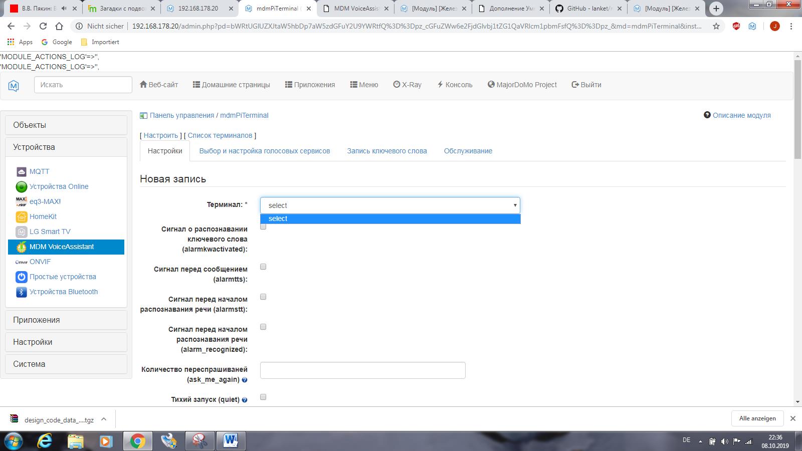

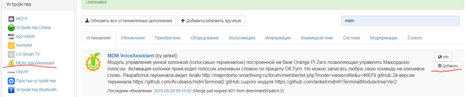

Вопрос к разработчикам Модуля MDM Voice Assistent.
Какая-то беда с модулем, его удаляешь - он остаётся.
После установки его заново, нет возможности выбрать хоть какой нибудь терминал,
хотя терминалы есть , и не один.
может можно как-то руками подправить?
MJDM на малине, версия 3.40 , Raspbian GNU/Linux 9.8
Заранее спасибо
Raspberry Pi3B+ v4.44

buba911 писал(а): Ср окт 09, 2019 12:00 am Вопрос к разработчикам Модуля MDM Voice Assistent.
Заранее спасибо
Аналогичная проблема не могу выбрать терминал в MDM VoiceAssistant.

не выбирается терминал, селект пустой, orange pi pc Debian Buster with Armbian Linux 4.19.62-sunxi

braid писал(а): Вс ноя 03, 2019 7:40 am не выбирается терминал, селект пустой, orange pi pc Debian Buster with Armbian Linux 4.19.62-sunxi
Наверное в обновлениях что то поломали, раньше наверняка все работало, я только сейчас разобрался с микрофоном на orang PI Zero, дошел до этого уровня и такая мелочь.
