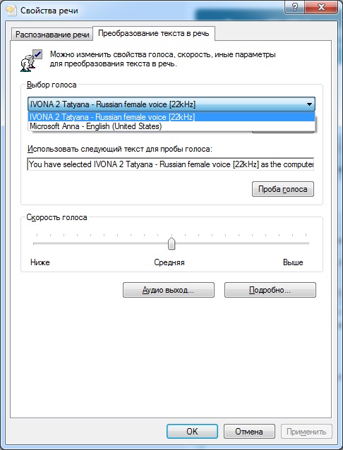

Добрый день! Прошу помощи. Загорелся данным проектом и глядя в ютуб установил MajorDoMo. Ставил данную сцены, но это пока упустим.
Возникли проблемы.
1. В видео после установки была создана кнопка с кодом на фразу. У меня она так и не зазвучала. Хотя комп на не понятном языке периодически, что то говорит.

А в логе эта фраза есть ? Может проблема в minMsgLevel ? Голосовой движок-то стоит ? Что в Панели управления - Преобразование текста в речь ?Garik908 писал(а): Сб ноя 02, 2019 10:16 am 1. В видео после установки была создана кнопка с кодом на фразу. У меня она так и не зазвучала. Хотя комп на не понятном языке периодически, что то говорит.
