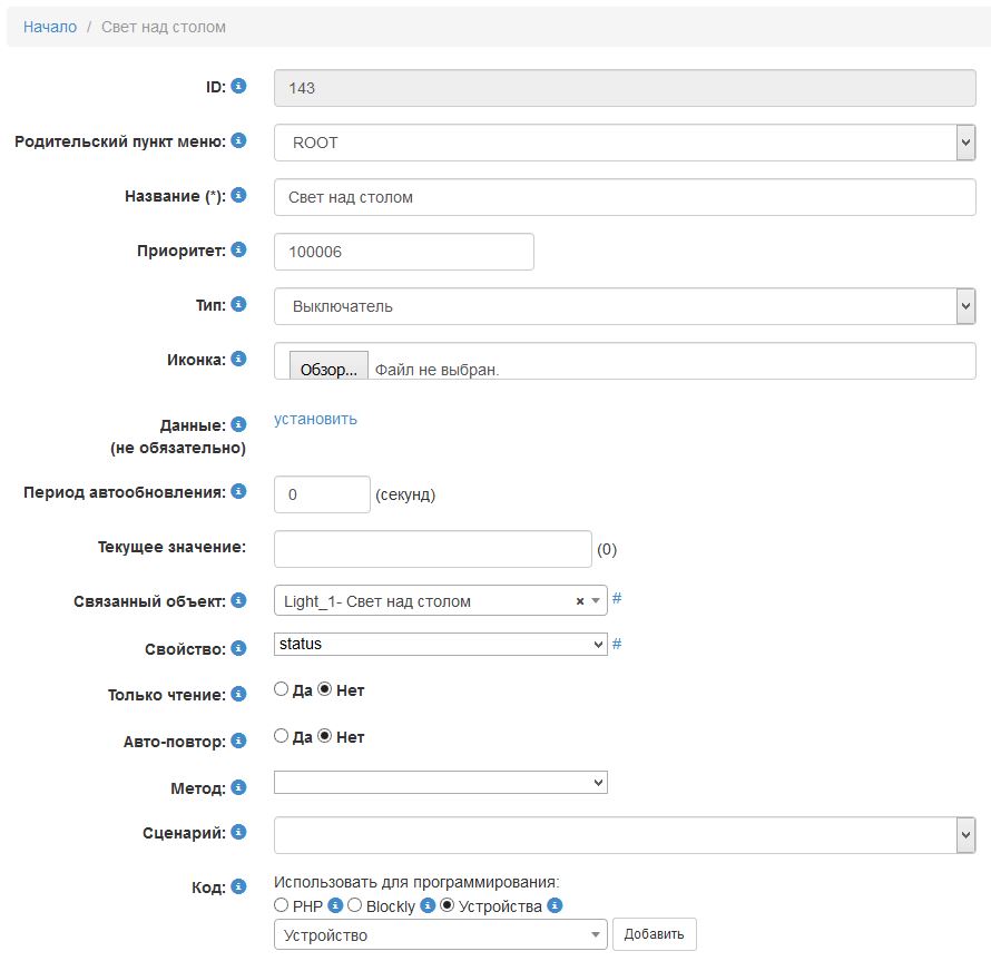

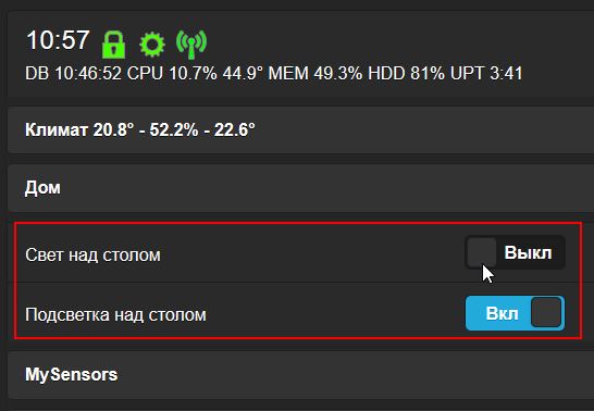

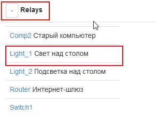

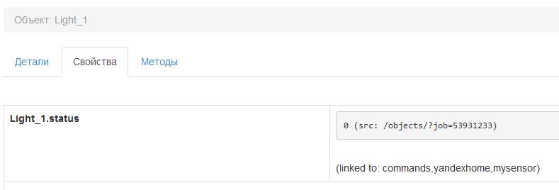

Ну ок, вот конкретный пример - управление светом у меня над столом, непосрественная отправка сообщения узлу MySensors не нужна.
По нажатию кнопки в меню включается/выключается, также привязано к модулю Yandex.Home.
Если все-таки нужно управлять чем то, именно отправляя непосредственно сообщения узлу, сформулируйте более конкретно проблему.
1. Узел в сети MySensors
2. Объект типа "Relay" в МДМ
3. Пункт меню для управления
