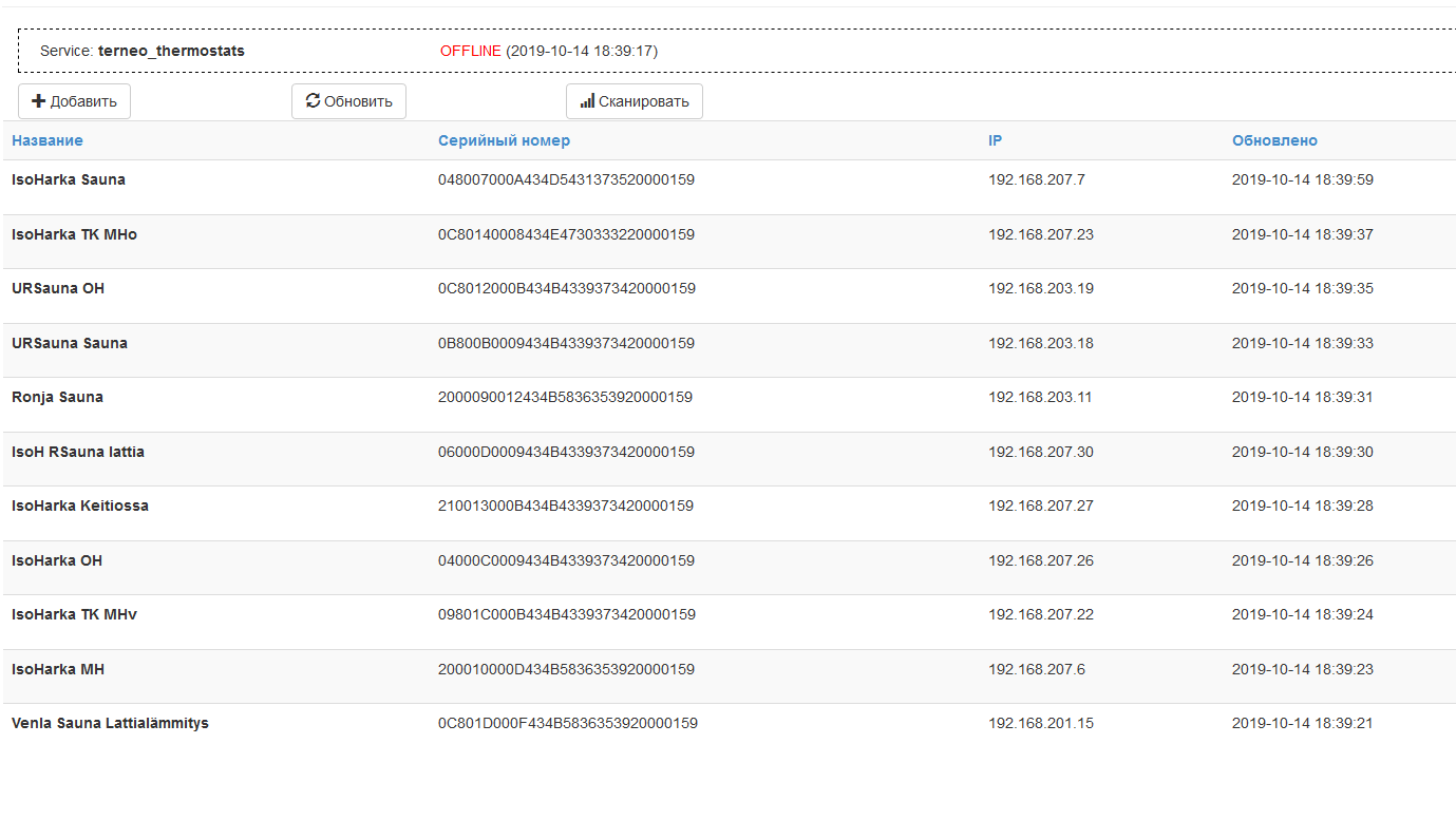

Кстати в строке ОБНОВЛЕНО время меняется у всех термостатов.

Перешёл на локальный режим. 10 термостатов перешли нормально а 11 ни в какую не хочет показывать данные?
Прошивка 2.3 На /api.html отзывается . Другие в этой же подсети работают.
Может ограничение на 10 ? Пробовал перезагружать физически. Вообщем не знаю что делать.
