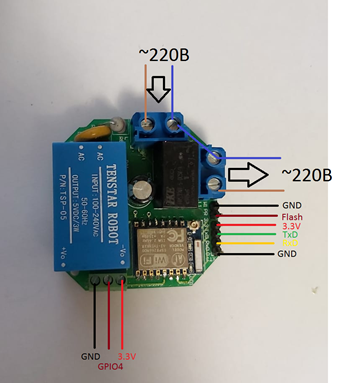

Внешний вид
Если посмотреть на рисунок выше, то видно, что сделано на ESP8266 и питается от 220В и коммутирует фазу через реле командой от ESP.
Есть отдельные клеммы для прошивки (USB TTL) + клеммы для перевода в режим программирование.
И вывод GPIO для вашего датчика.
Размеры 50х50х20 мм.
Схема разрабатывалась нами и паялась тоже нами, и такого вы нигде не найдете :D , и осталось такого добра порядка 20шт. и продаем по 700р. Территориально Москва, но можем отправить почтой
Ниже другие фотки

Если бы сделали такое устройство для подключения в подрозетник без нуля, кейс применения был бы намного шире.
Например Itead уже сделал устройство Sonoff T4EU1C https://connect.smartliving.ru/profile/ ... og344.html

посмотрел я по запитке безнулевой, не особо внушает доверие отсутствие развязки от сети... опасненько :D
а вдруг перепрошить захочется не отрубая автоматы или не вытаскивая сетевые провода или по запаре забудется и будет вжух :D
идея нормальная, реализация на 5+ но ЕСПиху я бы выбрал самую маленькую, если память не изменяет, то вроде 8266 -04
