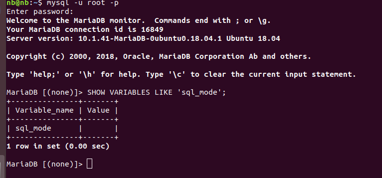

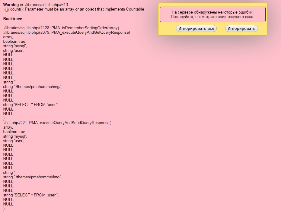

Вроде выключил строгий режим, не помогло. что то не то в MyAdmin пишет про user не пойму что?

Не отключили вы строгий режим.
Как отключали? Если запросом - то после перезагрузки все слетает. Для отключения на постоянку - меняйте конфиг mysql.

SmoKE_xDDD писал(а): Вс сен 01, 2019 8:20 pm Не отключили вы строгий режим.
Я так понимаю в таблице нет строки STRICT_TRANS_TABLES- которая включает строгий режим.
значит отключен?
SmoKE_xDDD писал(а): Вс сен 01, 2019 8:20 pm Для отключения на постоянку - меняйте конфиг mysql.
а как поменять конфиг mysql?
/etc/mysql/mariadb.conf.d/50-server.cnf- что писать ?

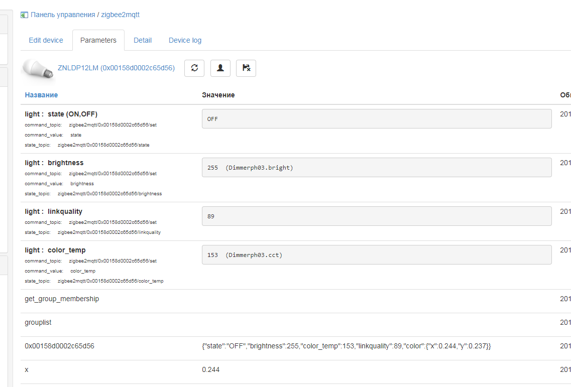

directman66 писал(а): Ср сен 04, 2019 6:54 am Какое устройство? Какой топик вяжете? К чему?
Лампа Xiaomi Aqara ZNLDP12LM. К топику state привязывал status объекта класса SControllers

SrFatCat писал(а): Ср сен 04, 2019 11:41 am Лампа Xiaomi Aqara ZNLDP12LM. К топику state привязывал status объекта класса SControllers
Отлично все работает

directman66 писал(а): Ср сен 04, 2019 11:53 am
Не работает. Меняешь свойство объекта, что вручную, что как: в метрике состояние меняется - да, но физически устройство не реагирует.
Потом метрика и свойство возвращаются в исходное. Если менять в метрике руками - то, да работает, а толку?

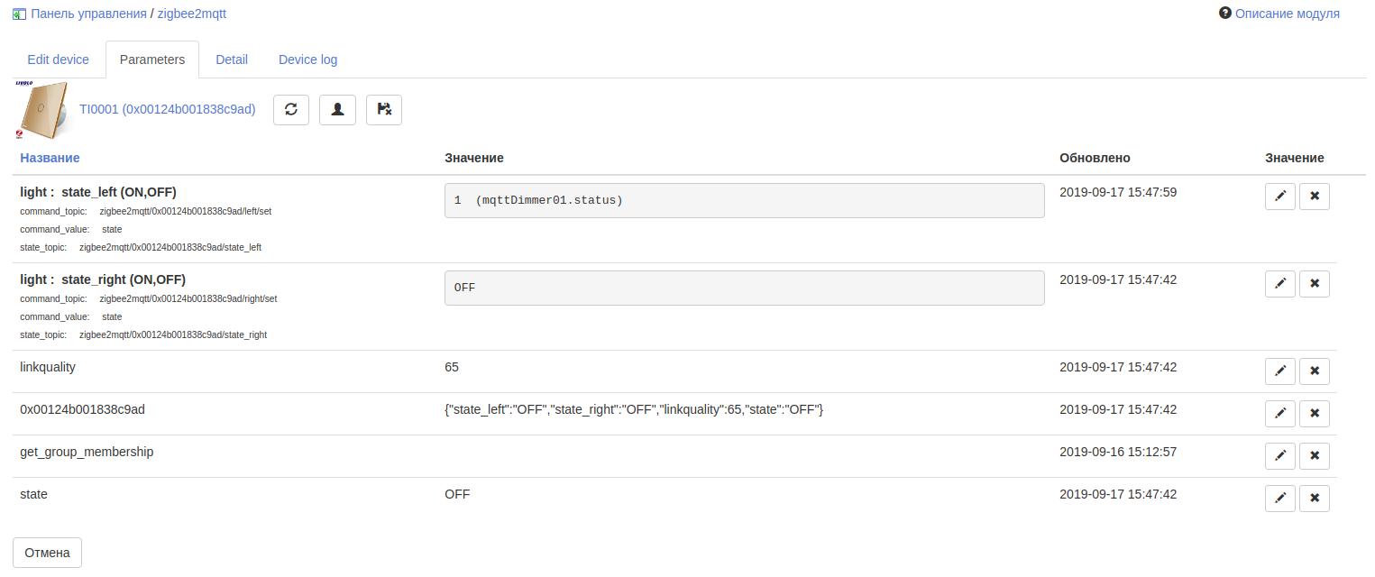

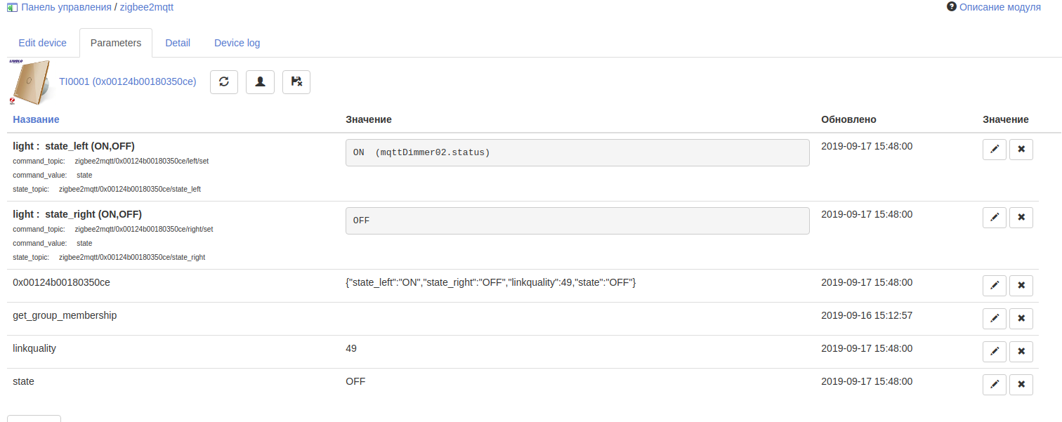

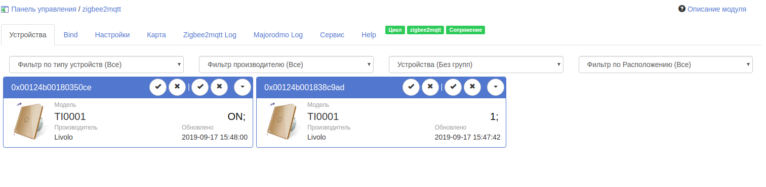

Sega
Сообщения: 12
Зарегистрирован: Сб мар 02, 2019 10:50 am
Сообщение Sega »
привет) порой возникает такая ситуация что в мдм состояние меняется а устройство не реагирует .Не знаю почему так(
надо еще проверку дописывать какую-то что действительно включилось/выключилось чтобы послать запрос еще раз?
Screenshot from 2019-09-17 15-59-00.png (63.26 КБ) 4172 просмотра
Когда выключатель не отреагировал
Screenshot from 2019-09-17 15-55-26.png (94.11 КБ) 4172 просмотра
Когда выключатель отреагировал
Screenshot from 2019-09-17 16-12-31.png (91.44 КБ) 4172 просмотра
Sega писал(а): Вт сен 17, 2019 4:17 pm привет) порой возникает такая ситуация что в мдм состояние меняется а устройство не реагирует .Не знаю почему так(
Это как раз тот случай, когда ливоло выпадают из сети и начинают реджойниться. У меня также, у всех также ) Пока ничего сделать нельзя. Повторная отправка команды не даст никакого результата.
Как вариант - попробовать купить их шлюз и зареверсить протокол приложения livolo. Странно, что на эту тему никто не заморочился ). Может никто и не покупает их шлюзы )))
