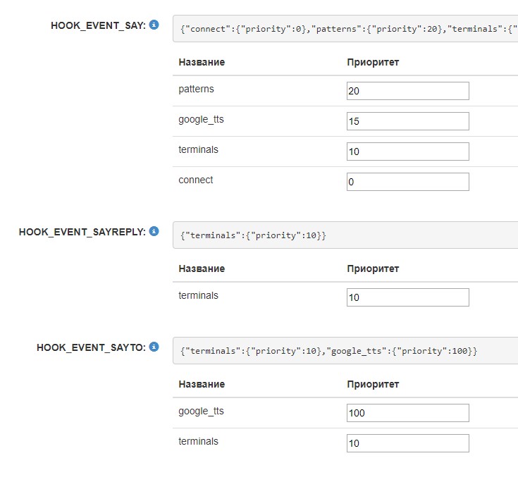

vitosmaxim80sad145
Сообщения: 148
Откуда: Днепр
Re: Алиса не говорит
Ну что нашли решение ? У меня та же проблема и какие приоритеты правильно ставить ? В настройках обработчиков

amelnyk
Сообщения: 78
Зарегистрирован: Вт ноя 22, 2016 12:17 am
Сообщение amelnyk »
приоритет у ттс должен быть выше приоритета терминалов. например:
