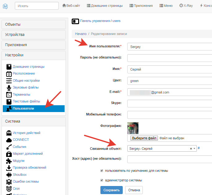

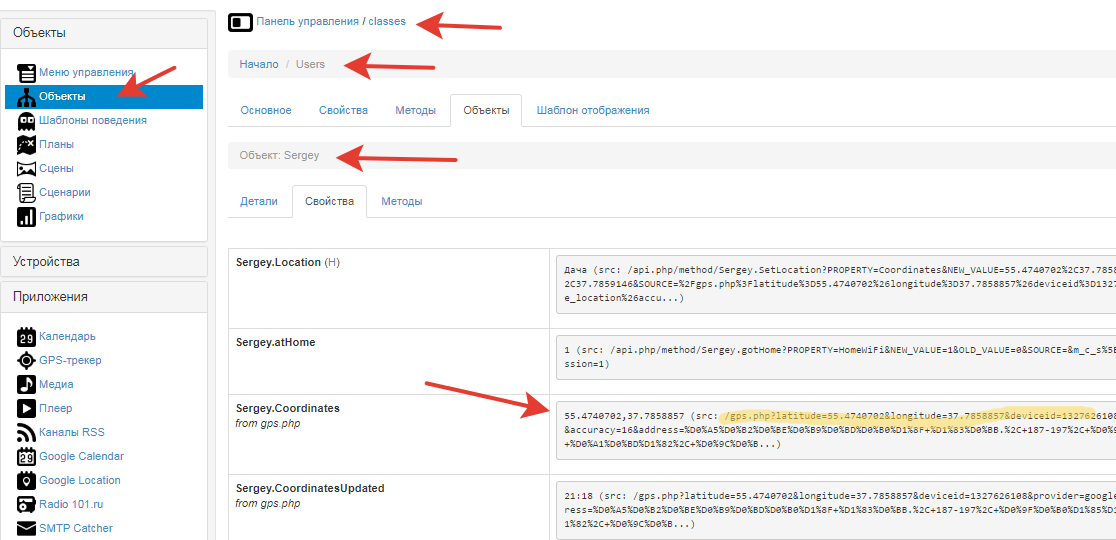

ksv писал(а): Вс сен 01, 2019 9:21 pm Посмотрел базу данных. В таблице gpsdevices устройство зарегистрировано, ссылка на юзера имеется (USER_ID), ссылка верная, в таблице users пользователь с таким ID в наличии. Всё в порядке. Но в таблице pvalues записей с PROPERTY_ID, соответствующих свойству Coordinates, только одна - у админа, с пустым значением, это созданная системой дефолтная запись. Других нет. Где-то разорвана связь, не пойму куда копать дальше.
а, наверное, у вас нету объекта в классе users, который надо слинковать с Пользователем с USER_ID, который в Настройках/Пользователи

Кажется проблема нащупана. Да нет, объект-то пользователя есть. А вот чего нет, так это поле LINKED_OBJECT в таблице users. Оно пустое... Почему оно может быть не заполнено?
Re: [Модуль] GPS tracker (app_gpstrack)
вот настройка для связанных объектов. Да, несколько заморочено(

Ааааа!!!! Спасибо!!! Я же так и знал что упустил что-то простое! Я же делал это, только давно и на первом сервере, потому что тогда какой-то пошаговый мануал читал. А теперь вот делал все по памяти и забыл про эту связку!!! Да, зря конечно так организовано, учетка отдельно, объект отдельно. Ну да ладно, как уж сделано, главное всё заработало! Еще раз благодарю!
