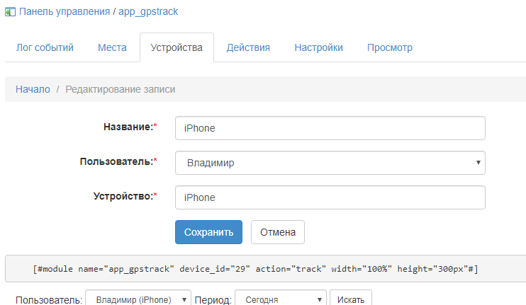

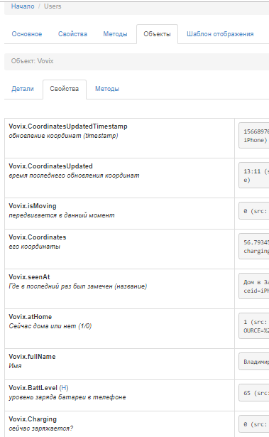

Aldaran писал(а): Вт авг 27, 2019 12:25 am IDevice показывает молнию, когда телефон на зарядке, подскажите есть ли возможность это значение (признак того, что телефон на зарядке) забрать?
Все эти данные, в т.ч. признак "на зарядке" вы получаете в свойствах привязанного пользователя из users

Действительно, не обращал внимание на это свойство. У меня через методы происходит обновление параметр "BattCharg" и все работает как надо, кроме как на модуле idevice, там он сохраняет в свойство "Charging".
Спасибо. Будем переделывать.
