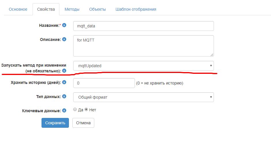

slavonu82 писал(а): Вс авг 11, 2019 8:53 pm Все сделал, только пишет что SMQTTRTL_433 не обновляется, хотя из MQTT значение приходит в mqtt_data.
Соответственно скрипт не запускается. Если скрипт запустить вручную, все нормально отрабатывает.
Это:
Opera Снимок_2019-08-11_220658_192.168.0.60.png (26.75 КБ) 5202 просмотра
Не забыли?
slavonu82
Сообщения: 9
Зарегистрирован: Чт авг 08, 2019 10:41 pm
Re: связь с уст-ми по ir и 433 через broadlink и usb tv dongle
Сообщение slavonu82 »
Спасибо! Все заработало!
