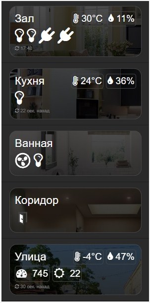

nick7zmail писал(а): Вс фев 04, 2018 4:59 pm Продолжаю издеваться над шаблоном класса для комнат.
Оказывается в предыдущей версии (там был класс blinker) не работало мерцание (планировалось использовать для датчика движения к примеру)....вот хоть убейте - всё равно не смог заставить его работать, по-этому пока убрал..."кручение" иконок при этом работает на ура, не знаю что за бред...
Так же добавил фон (соответственно свойство background, в которое вписан путь для картинки)....ну и немного подправлен css.
В общем теперь это выглядит как то так
Кстати на скрине видно, как выведены показания с датчиков помимо влажности и температуры (см. виджет Улица)...ток такой вариант придумал...если есть другие варианты - жду предложений)))
Шаблон класса roomsSPOILER_SHOW

Vovix писал(а): Вс фев 04, 2018 6:33 pm
nick7zmail писал(а):Забавно, учитывая, что в rooms не использовался тот значек вообще))
Надо, наверное таки, по-разному классы обзывать)
ну а я о чем говорил ранее!!!...
А будет продолжение ,доработка? Конечный результат?
Ну это по сути и есть конечный результат)) Больше пока не дорабатывал. Да и пожеланий то собственно не было.
