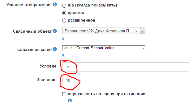

Создаю на сцене элемент типа "Уведомление" выбираю "Условие отображения", скажем если показания температуры больше чем - отображать.
Нажимаю Сохранить, но значение не применяется и в javascript_errors.log ошибка:
09:15:20 0.50450400 URL: http://192.168.0.79/admin.php?pd=cGFuZW ... s&inst=adm& - SyntaxError: JSON.parse: unexpected character at line 1 column 1 of the JSON data; line: 3045
Сами настройки отображения скидываются на условие "если = 1"

Можете у себя попробовать ? На сцене создать элемент типа "объект", выбрать любой объект (хоть градусник) и сделать ему простое условие отображения по свойству другого объекта ?
У меня при сохранении в логах вылезает ошибка и изменения не применяются.
