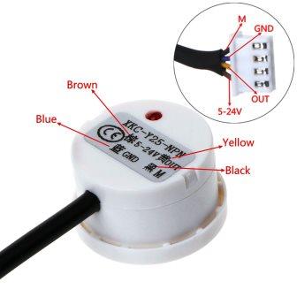

Скетч отправляет данные по MQTT с ёмкостного датчика жидкости Non-contact Liquid Level Sensor probe XKC-Y25-T12V и выводит информацию в MajorDoMo. Всё консервативно: по проводам на Arduino. Проект буду развивать дальше , нужно много замеров температуры и т.д. Скетч выудил в интернете и поправил под датчик. Тестил - работает.
