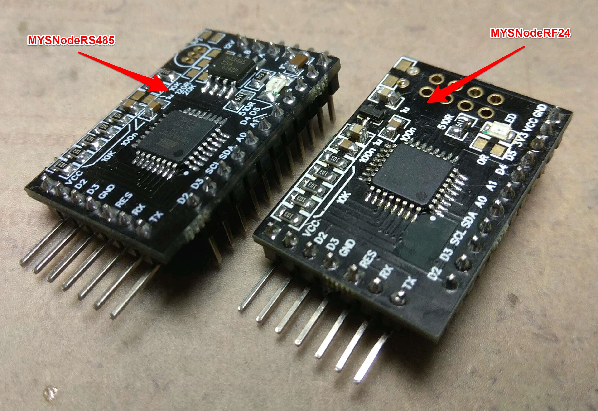

Наконец пришли платы для сборки модулей MySensors с интерфейсом RS485
(ранее уже были собраны и испытаны модули с интерфейсом RF24).
Модуль представляет из себя сборку из MCU Atmega328 с интерфейсом сети (NRF24 или MAX485) и минимальной обвязкой.
Предназначен как для отдельного использования в качестве простого сенсора (температура/влажность, геркон и т.п.),
так и для установки в "материнскую плату", на которой установлены дополнительные компоненты (блок питания, реле, симисторы и т.п.).
Предполагается, что при необходимости, в "материнскую плату" можно поставить как проводной,
так и радио модуль для работы а сети MySensors.

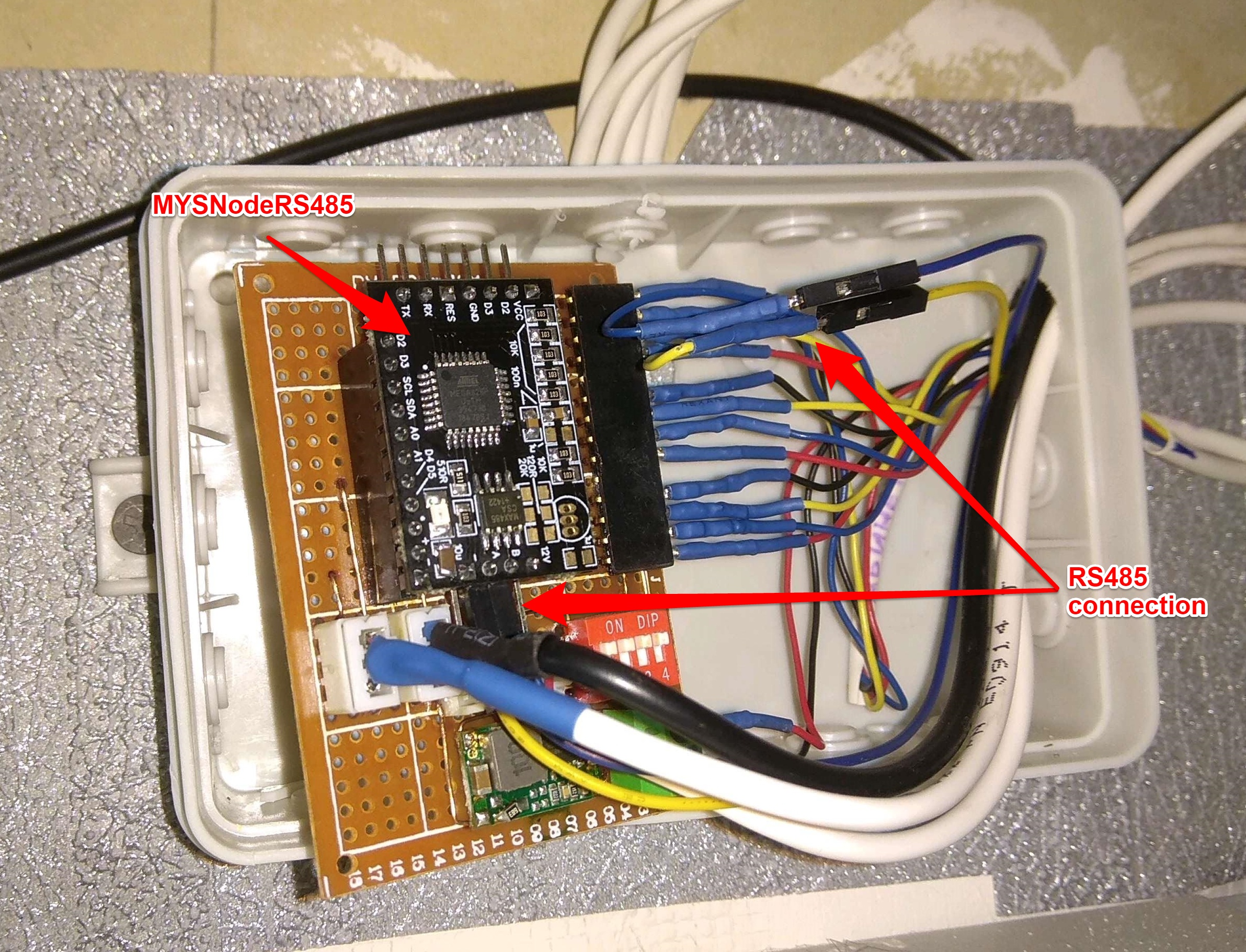

Поставил один в свой блок датчиков движения вместо модуля на RF24, пока все работает прекрасно,
ошибок передачи нет (правда сеть еще всего из одного устройства, так что не показатель).
Когда стоял модуль на NRF24, бывали ошибки (примерно 10 на 5000 сообщений).
Блок датчиков движения с модулем RF24
Блок датчиков движения с модулем RS485
