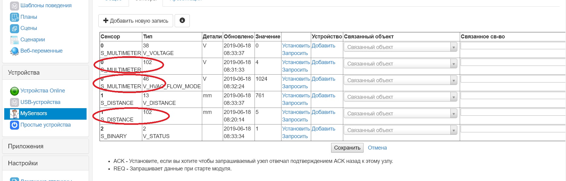

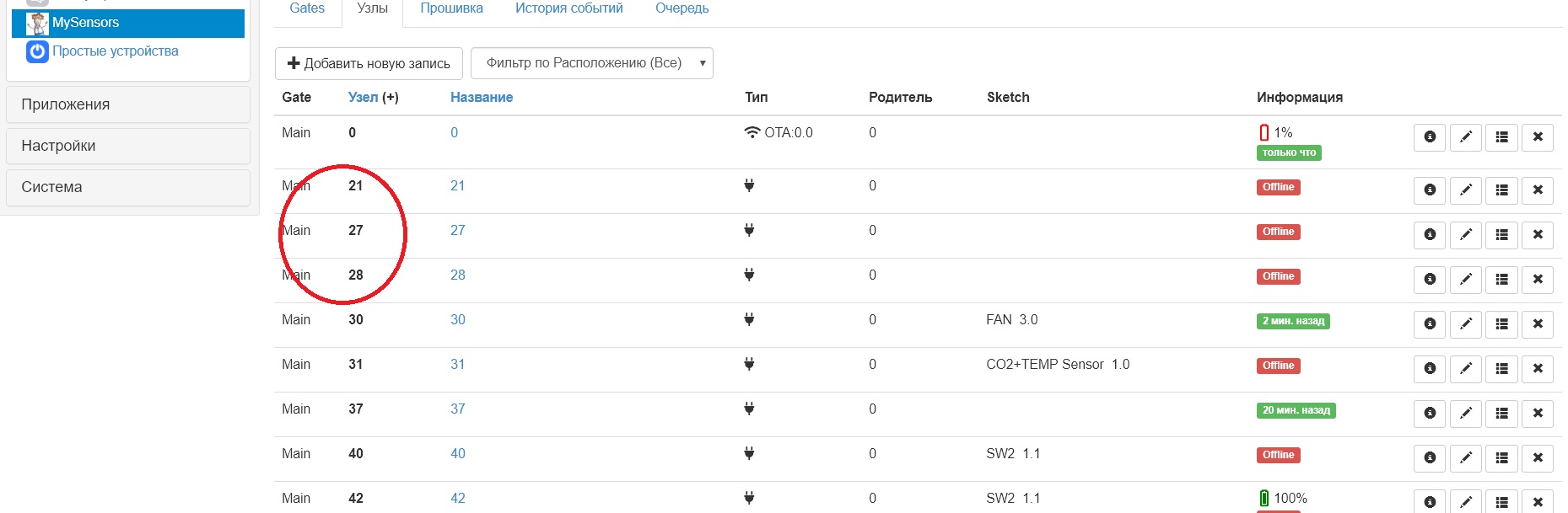

Всем привет
Помогите разобраться с проблемкой
Как победить неправильные сообщения? Возникают ложные ноды с разным мусором.
Иногда в правильной ноде возникают левые сенсоры опять же со случайной информацией.
Такое ощущения, что пакеты от моих сенсоров частично искажаются
Как то можно с этим бороться?
Orange PI PC + Mysensors + ESP8266/32 MQTT + miHome

sav13 писал(а): Вт июн 18, 2019 6:44 am Всем привет
Давно такое? Жесть. Может нода какая с ума сошла. Оталкивайтесь от последних манипуляций с сетью, нодами, обновлениями модуля. Не могло же просто взять и начатся. Хм.. а если могло, то что то сломалось у какой то ноды, репитера, гейта. епром в мк, радиомодуль.. Накидайте больше инфы, что делалсь, что уже попробовали что бы исправить ситуацию..
