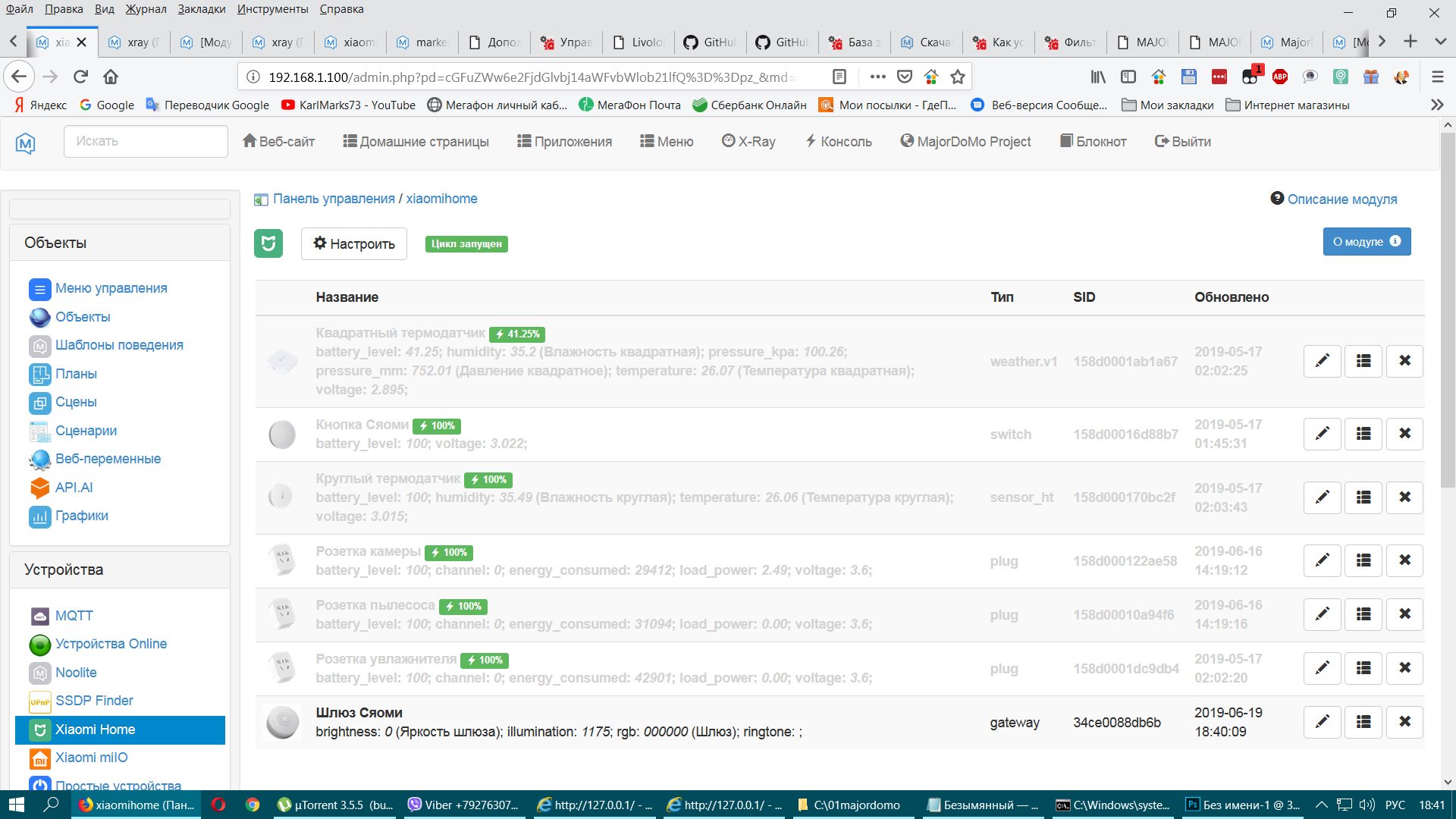

Блин, а я не разобрался. На ровном месте, сперва термодатчики стали бледные. Потом все девайсы. думаю, может переустановка дополнения поможет. После переустановки шлюз еле появился, и всё. То же то нормальный, то бледный. Я не знаю, из-за этого, или нет, после перезапуска мажора, открывается окно командной строки. Там бесконечно вызазит ошибка "Error: 0x00 0x00". В списке описаний ошибок я такого не встретил. И IP пробовал и писать, и удалять, и ключ писать и удалять. Бесполезно.
18:09:26 Closing thread: c:/_majordomo/server/php/php.exe -q ./scripts/cycle_noolite.php --params "a:0:{}" > NUL
18:09:26 Closing thread: c:/_majordomo/server/php/php.exe -q ./scripts/cycle_skype.php --params "a:0:{}" > NUL
18:09:27 Closing thread: c:/_majordomo/server/php/php.exe -q ./scripts/cycle_mqtt.php --params "a:0:{}" > NUL
MPEG Audio Decoder 0.15.2 (beta) - Copyright (C) 2000-2004 Robert Leslie et al.
56 frames decoded (0:00:01.4), -9.7 dB peak amplitude, 0 clipped samples
103 frames decoded (0:00:02.6), -9.0 dB peak amplitude, 0 clipped samples
Connection failed! (Error: 0x00 0x00)
Я не знаю какую инфу предоставить. Xiaomi.log

У меня та этом же диске ещё 2 папки, почти чистый мажордом, и его копия. Я там прошлую ошибку убирал, таблицы полетели. Я все таблицы кучей и восстановил. Так вот, проблема на всех папках.
Помогите, пожалуйста.
Карл Маркс
Сообщения: 70
Зарегистрирован: Ср апр 24, 2019 5:10 pm
Сообщение Карл Маркс »
Частично разобрался. Блокируются порты, 4321 и 54321. В Сетевых подключениях появился адаптер "Npcap Loopback Adapter", вот его потеребеню туда, сюда, порты открываются. Если вырубить соединение, опять девайсы бледнеть начинают. Это как то до ума довести можно?
