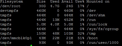

С этим ,что делать?
Вылазит периодически. На несколько дней спасает ребоот.
На каком девайсе не хватает памяти?
http://192.168.1.140/admin.php?pd=cGFuZ ... e=updatedb
1: Can't create/write to file '/tmp/#sql_2d6_0.MAI' (Errcode: 28 "No space left on device")
SHOW FIELDS FROM `zigbee2mqtt_devices_command`
SHOW FIELDS FROM `project_modules`
Raspberry Pi 3B+
Пишет же в /tmp. В теории отключить логи, если они там есть. Посмотреть чем таблицы забиваются - оптимизировать.
woow
Сообщения: 821
Откуда: Mazeikiai
Сообщение woow »
Львиную долю там занимает Http_Cookie_..... с 0KB. И с сегодняшней датой. Всего на всего 21574 файла.
Raspberry Pi 3B+
