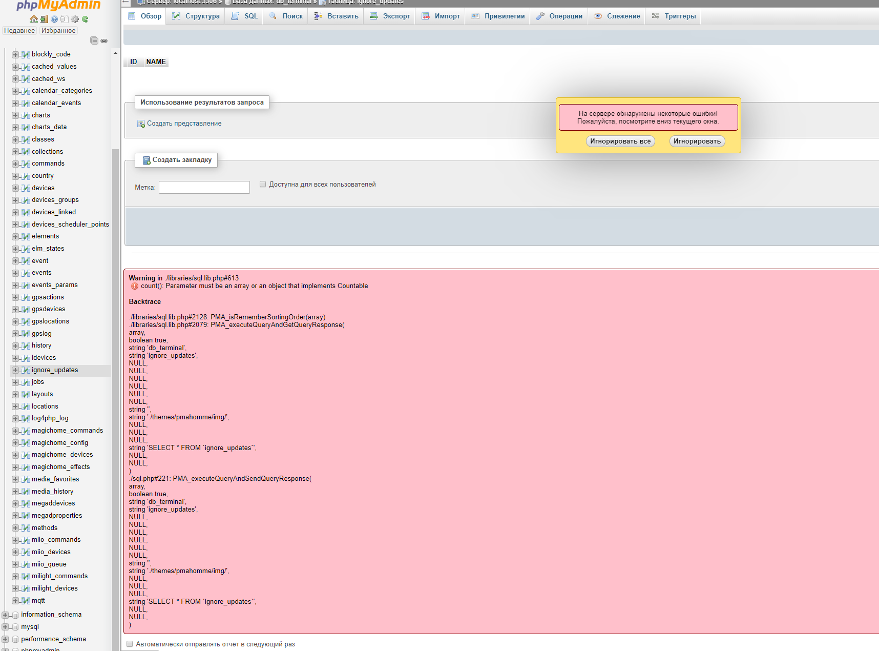

второе это какие то ошибки в phpmyadmin при открытии любой таблицы

сможет кто нить помочь разобраться хотя бы с последней проблемой, все три проблемы я нашел не только у себя но и еще у 2 чел. везде ставили скриптом
