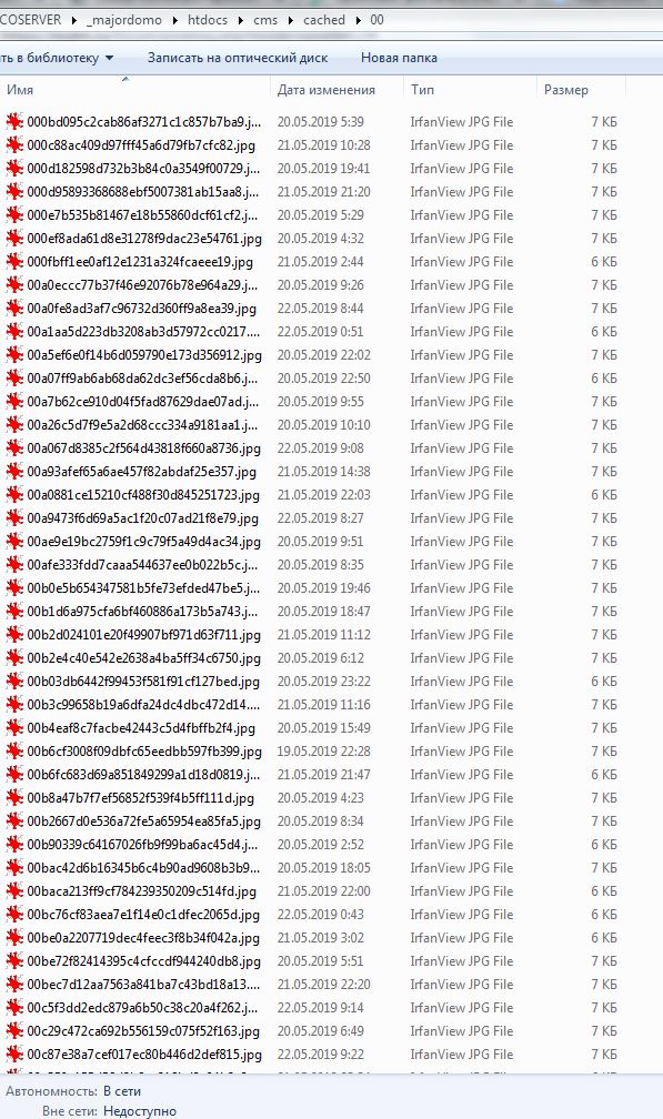

Имеется ПУ - камера, режим - слайдшоу.
Через пару дней папка Мажордомо выросла несколько сот мегабайт и несколько тысяч файлов, что будет через месяц и имея несколько подобных устройств, страшно представить.
C:\_majordomo\htdocs\cms\cached\ - по этому адресу появляется куча папок, см .спойлер
куча папок, в которых куча файловSPOILER_SHOW
куча файлов в папкахSPOILER_SHOW
Есть ли у кого готовый скрипт для автоматической чистки под виндовс?
Или мысли как как это реализовать?
Или как отключить сохранение скриншотов?

1. Не все папки надо чистить, те что в конце думаю не надо
2. Папки тоже надо удалять, т.к. их плодится много и все пока с двухзначным количеством символов в наименовании, может так их можно идентифицировать к удалению
3. Желательно иметь возможность не удалять файлы(папки) например за последние сутки
Например: удалять в заданной папке все подпапки с двухзначным количеством символов в наименовании старше 1 сут.
Блин посмотрел что в папках, там хаос с датами, т.е. файлы идут не по очереди сначала в одной папке, потом в другой, там как то вперемешку(
п.с. и было бы неплохо иметь возможно менять интервалы создания скриншотов (скоростной режим слайдшоу), ну это если кто-то знает что и где это возможно поменять.
