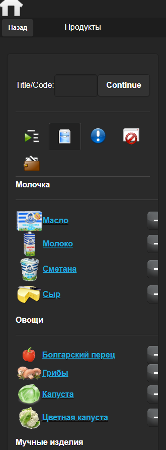

Здравствуйте.
Что то никак не получается на телефоне , не вылазиет полностью картинки? Как правильно сделать?
И еще на сценах реализуется?
Re: [Модуль] Продукты (app_products)
Правильно не модулем вставлять а ссылкой на приложение.
