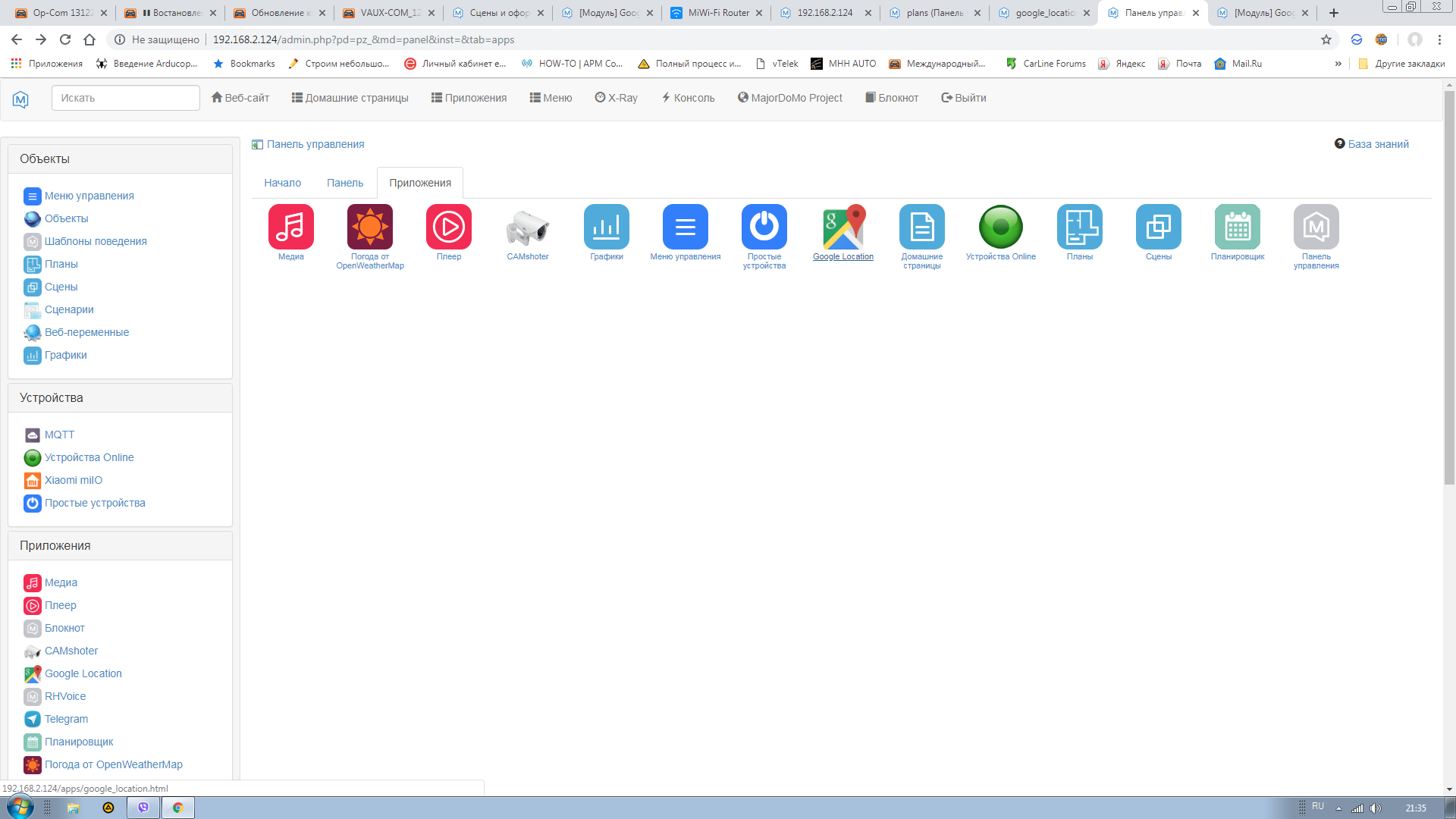

Кстати, не знаю, баг это или нет, но факт. Если попытаться запустить приложение Google Location из списка на скриншоте - пишет "404 not found"

Patriarch писал(а): Вт апр 16, 2019 9:37 pm Кстати, не знаю, баг это или нет, но факт. Если попытаться запустить приложение Google Location из списка на скриншоте - пишет "404 not found"
Это потому что из админки скорее всего. Там пути вроде переписываются. Такой проблемы не будет, если использовать абсолютные пути, начиная с DIR_MODULES или как там, а не относительные для текущего модуля.
