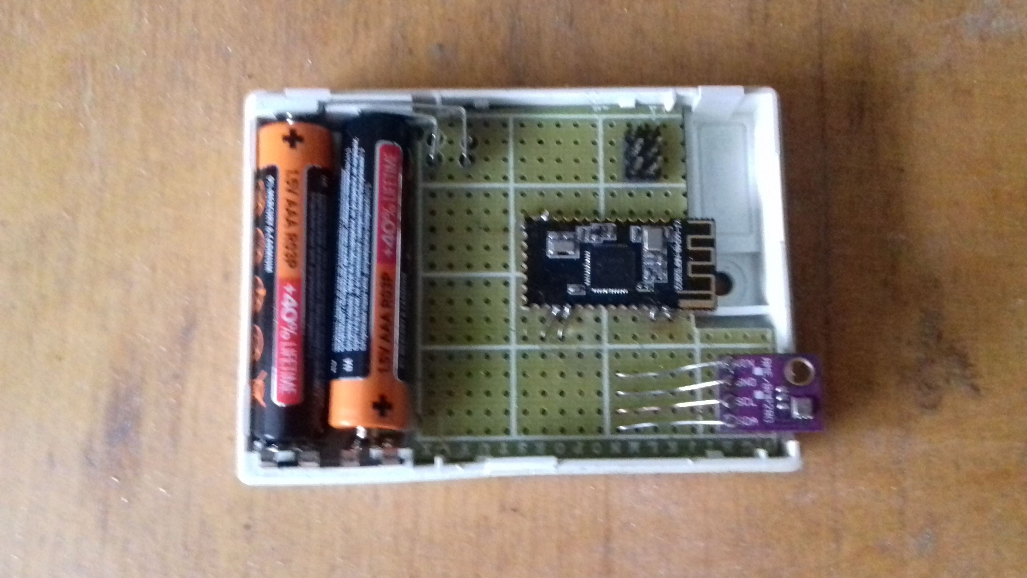

По поводу NRF52832 и NRF51822 . Пока удалось только научиться их программировать в среде Ардуино IDE и разлочивать защищенные от записи N73. Работа в самом начале пути , но получилось отправлять данные на сервер Blink и управлять оттуда релюшками , подключенными к гейту MySensors. Соответствующая тема на форуме MySensors и обсуждение в чате Skype.
Надо сказать что чипы просто замечательные , особенно NRF52832 из-за их сверх низкого потребления от батарейки.
Очень легко подключаются датчики типа BME280 , SHT20 и DS18B20.
Тестовый датчик NRF52832 с BME280
Как все новое и неизвестное , разработка софта идет достаточно сложно и медленно.....
