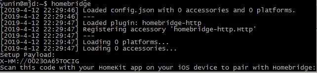

Подскажите как побороть ошибку в homebridge?
Error: listen EADDRINUSE: address already in use :::51826
at Server.setupListenHandle [as _listen2] (net.js:1270:14)
at listenInCluster (net.js:1318:12)
at Server.listen (net.js:1405:7)
at EventedHTTPServer.listen (/usr/lib/node_modules/homebridge/node_modules/h ap-nodejs/lib/util/eventedhttp.js:60:19)
at HAPServer.listen (/usr/lib/node_modules/homebridge/node_modules/hap-nodej s/lib/HAPServer.js:158:20)
at Bridge.Accessory.publish (/usr/lib/node_modules/homebridge/node_modules/h ap-nodejs/lib/Accessory.js:607:16)
at Server._publish (/usr/lib/node_modules/homebridge/lib/server.js:127:16)
at Server.run (/usr/lib/node_modules/homebridge/lib/server.js:96:10)
at module.exports (/usr/lib/node_modules/homebridge/lib/cli.js:43:10)
at Object.<anonymous> (/usr/lib/node_modules/homebridge/bin/homebridge:17:22 )
Emitted 'error' event at:
at emitErrorNT (net.js:1297:8)
at process._tickCallback (internal/process/next_tick.js:63:19)
at Function.Module.runMain (internal/modules/cjs/loader.js:757:11)
at startup (internal/bootstrap/node.js:283:19)
at bootstrapNodeJSCore (internal/bootstrap/node.js:622:3)
Raspberry PI 3B+, ESP8266, Xiaomi, Broadlink, SonOFF, Magic Home

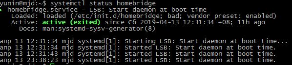

1. Если на убунту вручную запустить homebridge - то в Дом аксессуар mdm становится активным, но после перезагрузки мост не стартует. Хотя по ссылке https://www.o3industries.se/raspberry-p ... omebridge/ в шапке темы автозагрузку настраивал.

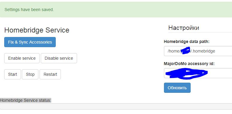

2. в плагине homekit mdm строка Homebridge Service status: пуста.

Такая же проблема. После перезагрузки сервера приходится рукам набирать sudo service homebridge restart
Если найдешь решение - напиши
yden
Сообщения: 141
Re: [Бридж] Apple HomeKit и MajorDoMo
Сообщение yden »
Говорит что служба активна, но что-то с правами или ролями.
