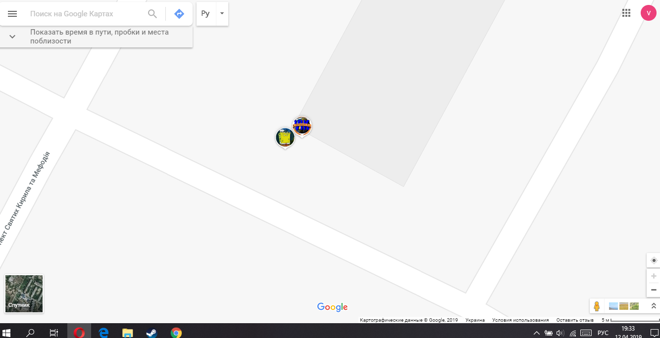

завел так акаунт и сним поделился из двох устройст. Не один не определился только акаунт определился
На Гугл картах их видно?
Connect ---- Telegram
viktor6
Сообщения: 273
Re: [Модуль] Google Location
Сообщение viktor6 »
Eraser писал(а): Пт апр 12, 2019 7:30 pm
viktor6 писал(а): Пт апр 12, 2019 7:20 pm
Eraser писал(а): Чт апр 11, 2019 11:50 am
nick7zmail писал(а): Чт апр 11, 2019 11:45 am Переспрошу ещё разок, а то ответа не увидел.
nick7zmail писал(а): Чт апр 11, 2019 9:24 am Я правильно понял - если завести гугл акк для МД, поделиться с ним местоположением - МД будет получать моё (и всех, кто поделился) местоположение нативными средствами гугл?
да, все верно
Да видно
