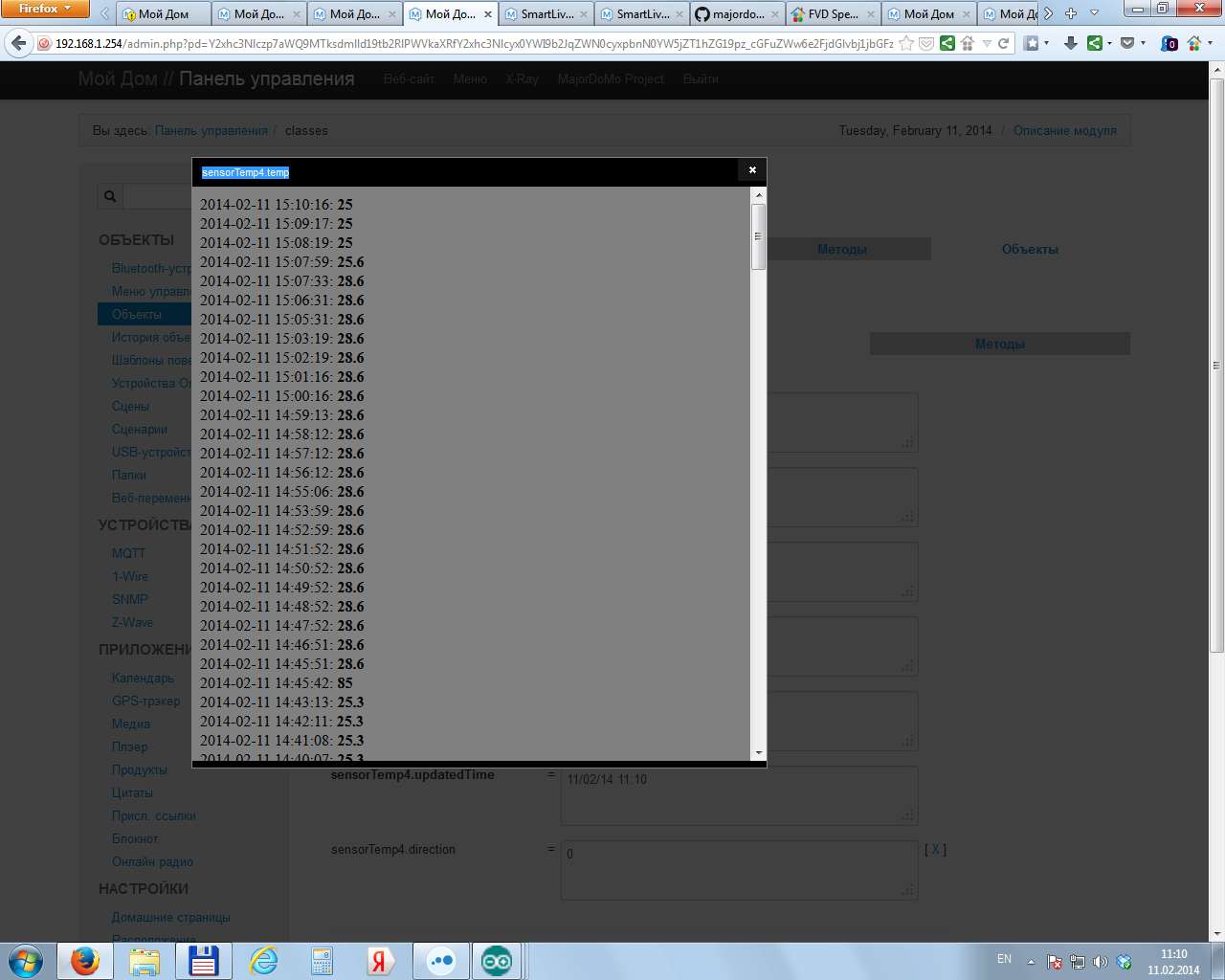

Поймал странный глюк.
Включил историю датчиков. Все нормально пишется, в графики выводится. В MySQL правильные.
А вот если ткнуть на буковку (Н) в свойствах объекта - заметно смещение времени на 4 часа. Т.е. сейчас 11, а показывает 15.
Почему так????

Можно проверить с последними обновлениями как работает? Так же или уже правильно время показывает?

после последнего обновления
15:16:09 ERROR [root]: http://192.168.2.165/menu.html?ajax=1&o ... item_id=97
Error:
2002: Can't connect to local MySQL server through socket '/var/run/mysqld/mysqld.sock' (2)<br> (at /var/www/lib/errors.class.php:34)
15:16:08 ERROR [root]: http://192.168.2.165/scripts/cycle_states.php?once=1
Error:

Re: История
и через минут 5 после обновления
15:40 Alice: main cycle stopped.. exec cycle stopped.. scheduler cycle stopped.
15:40 Alice: System state changed to Red.
Совпадение ?

Re: История
"Обновления" в смысле страницы или обновления кода из закладки Бекап?
Если из бэкап то у меня тоже падает цикл. Лечу перезагрузкой
Re: История
Обновление кода (
Сервер Дебиан....ребутил уже несколько раз (
Сейчас цыклы вроде перестали падать .

Re: История
Ошибки выше это падение сервера mysql по какой-то причине.
