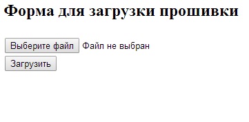

Я это делаю через web-интерфейс с помощью консольной утилиты avrdude. Сервер работает на unix, arduino подключена к порту /dev/ttyACM0
Форма состоит из двух файлов:
arduino.html - загружает hex-файл прошивки в локальную папку сервера куда подключена arduino

      <h2><p><b> Форма для загрузки прошивки </b></p></h2>
      <form action="arduino.php" method="post" enctype="multipart/form-data">
      <input type="file" name="filename"><br>
      <input type="submit" value="Загрузить"><br>
      </form>
</body>
</html>
arduino.php - вызывается после получения файла, прошивает arduino и выводит результат

Сам hex-файл забираю после компиляции у родной Arduino IDE, либо если скетч не сильно нагружен специфичными библиотеками здесь: http://ide.wifino.com. С последним online-сервисом выходит даже удобнее, скетчи хранятся в облаке, подправить их скомпилировать и прошить в arduino удается даже со смартфона.
