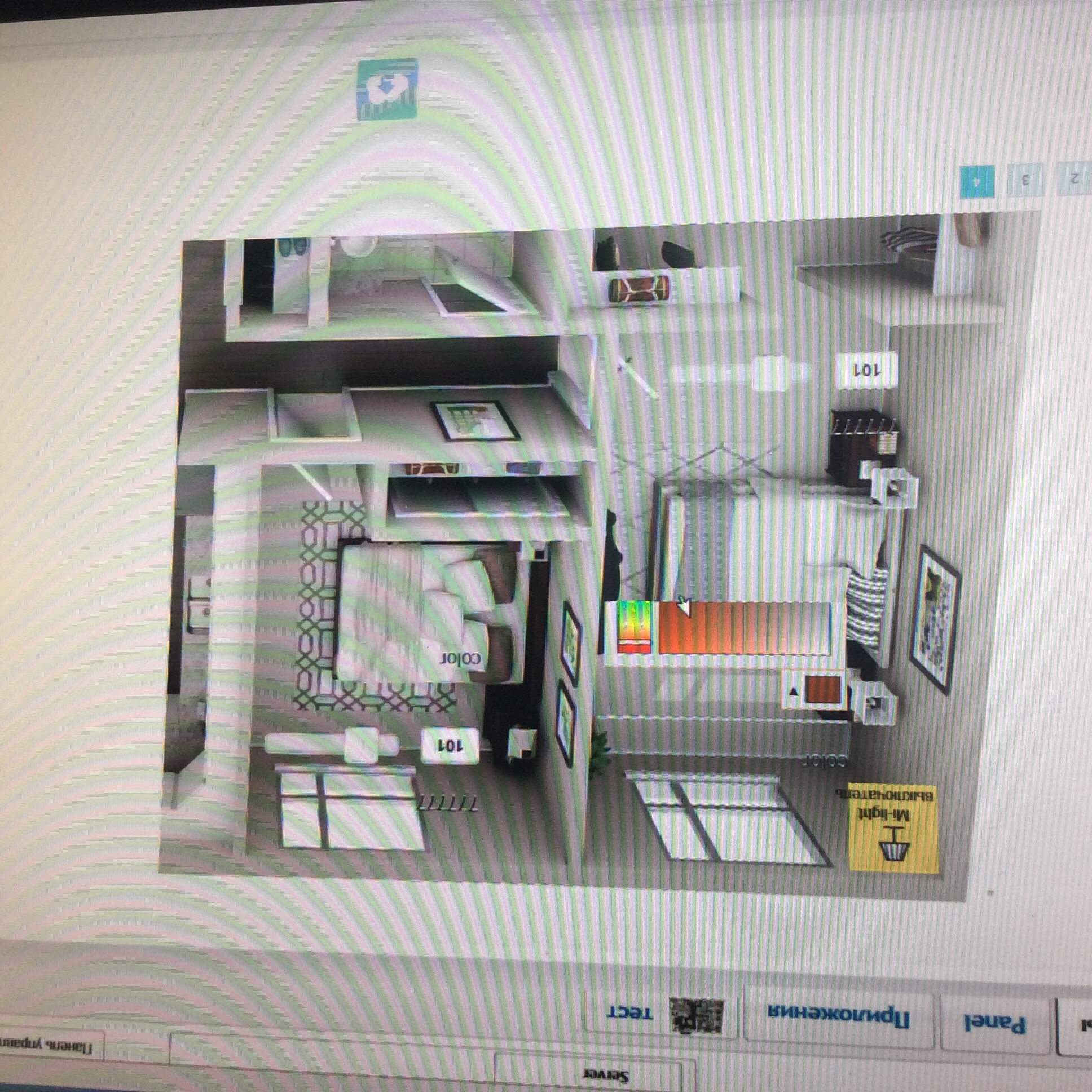

Возможно сделать выбор цвета только маленькими квадратиками без политры? Так как если размещать на сцене через тип "мenu control" получается на вид плохо. Слайдером с цифрами не понятно какой цвет.
Еще вопрос обратной связи сделать невозможно? Чтоб хотя бы знать включено или выключенно на экране при использовании с пульта

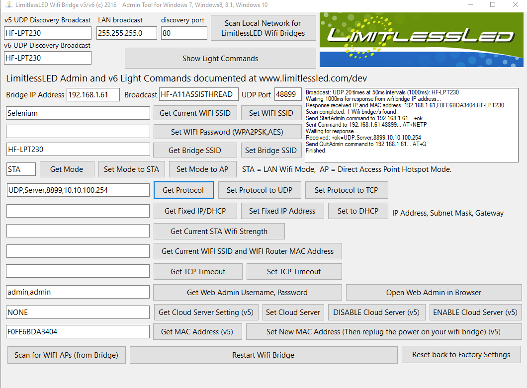

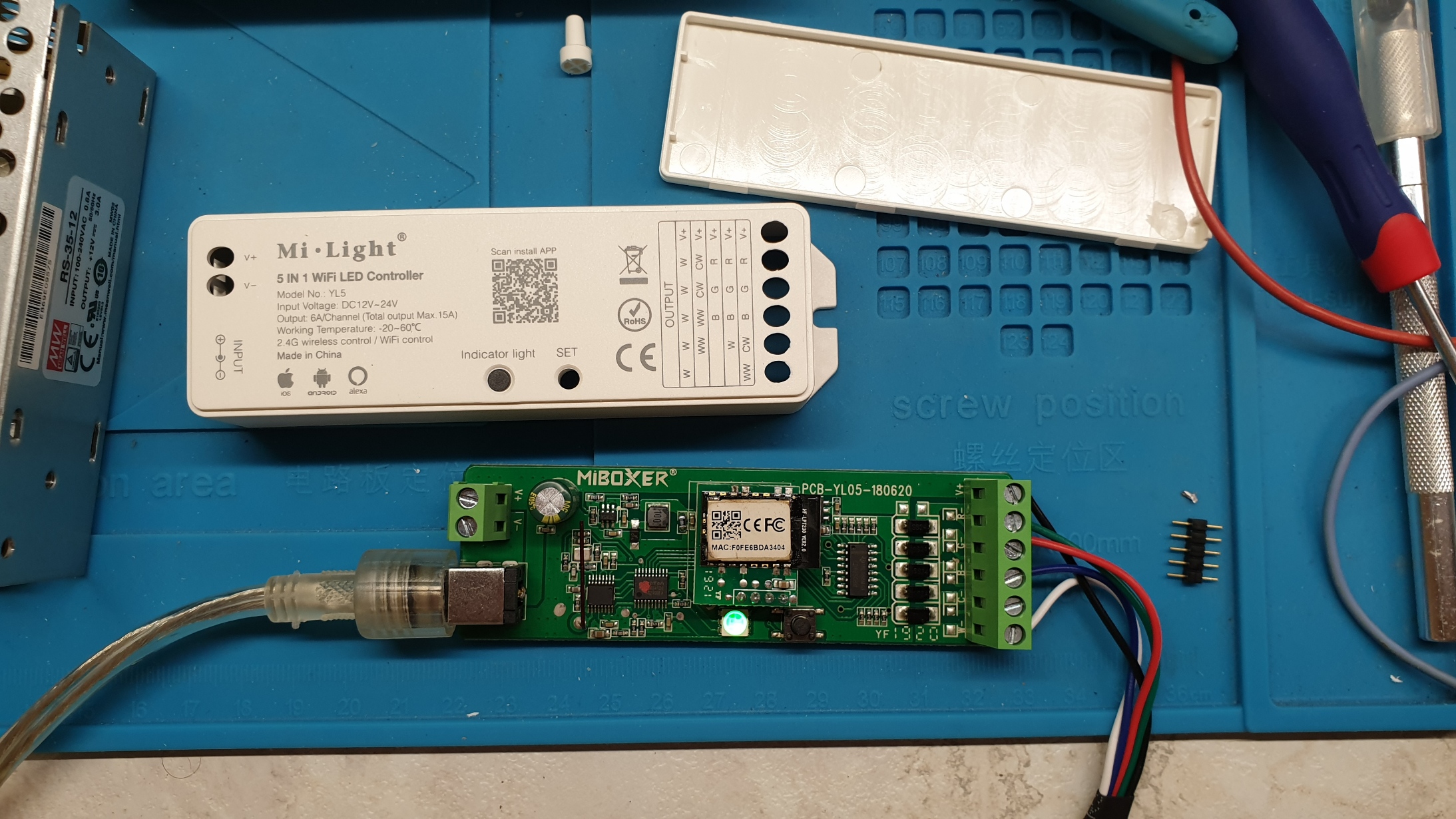

Тоже купил такой контроллер YL-05. Управление осуществляется через приложение на смартфоне, через китайское облако наверное, как и камеры (механизм мне непонятен). В проге определяется как HF - LPT230, но не регулируется.
Поставил сначала модуль Сергея "milight" он не заработал, потом поставил модуль от BeeOS - модуль наглухо вешает систему, но тоже контроллера нет. В общем пока прекратил изыскания.

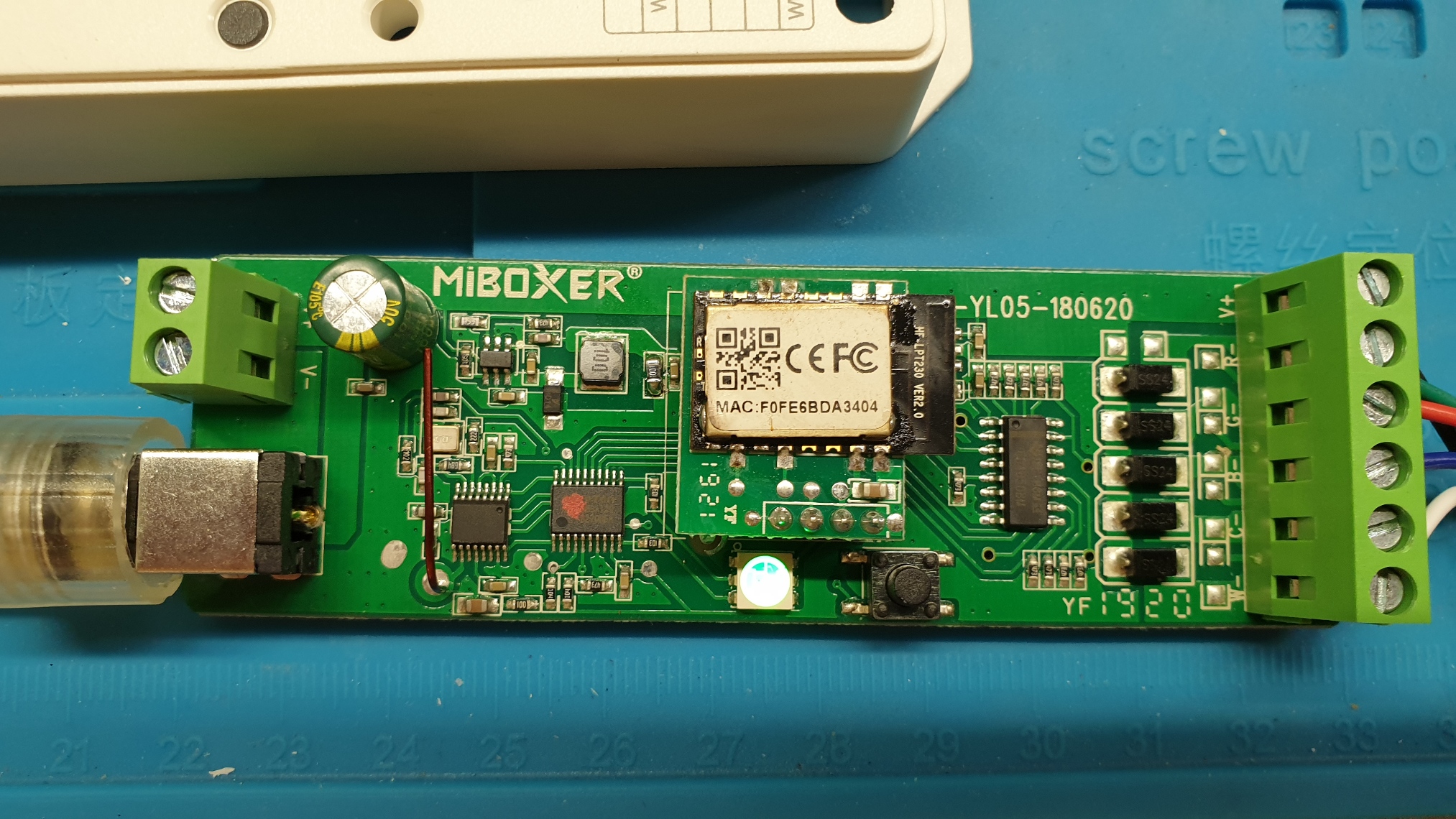

Модуль построен на RDA5981 и микропроцессоре N76E003AT20 (какой-то аналог СТМ), так же присутствует чип с затертой надписью - предполагаю, что это RF приемопередатчик.
Искал альтернативную прошивку на это чудо, но нихрена не нашел. Зря потратил деньги, Вот, что значит делать импульсивные покупки на алиэкспрессе, не прочитав инторнеты))
Покупайте H801, там хоть понятный ESP8266, на него спокойно становится Tasmota и MQTT.
