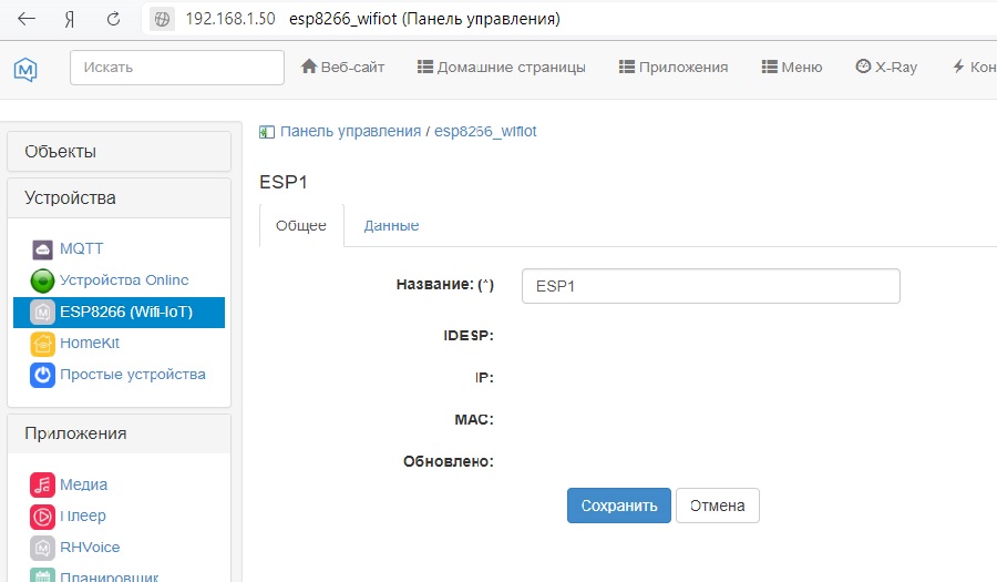

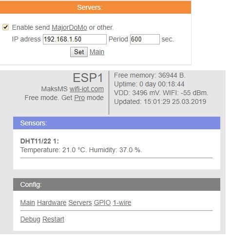

Скажите прошил ESP . В настройках сервера (ESP)вписал адрес majorDomo, "Enable send MajorDoMo or other" галочку поставил.

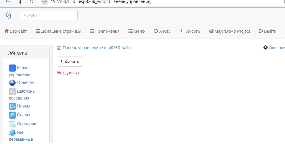

В MD из маркета дополнений установил модуль ESP8266 (WFIoT), в модуле добавил название своей ESP, но почему-то не появляются данные от нее, никакие.
Я так понимаю во вкладке общее должен хоть IP появиться, и во вкладке данные хоть что-то?
При сборе прошивки в настройках Majordomo оставил все по умолчанию. Ждал 20 минут.

Скрины бы посмотреть. Да и добавлять в модуль "ESP8266..." ручками ничего не надо. Оно само пропишется. ESP получила адрес от роутера? Надо его жестко привязать к мас-адресу ESP8266.

Скрин чего? IP первым делом привязал жестко, GET запросы из браузера модуль исполняет исправно.
Я просто по видео вообще не могу ничего понять, как добавлять датчики и/или релюшки? А нормальной инструкции пока не нашел. У меня несколько самодельных автономных устройств на Ардуино, вот хочу их связать воедино. Но пока даже обычную ESP не получается привязать :cry: .

Авторизация на МДМ, случаем, не стоит? (в config.php)

Еще раз. Не надо ручками добавлять ESP! Она сама появится в модуле после первой передачи данных. Просто подождите 10 минут.

Mikik писал(а): Пн мар 25, 2019 4:18 pm Еще раз. Не надо ручками добавлять ESP! Она сама появится в модуле после первой передачи данных. Просто подождите 10 минут.
Удалил. Подождал полчаса, переустановил - подождал пол часа. Никакого результата.
Через три часа:
Короче оставил имя по умолчанию (длинное) которое при прошивке ставится, и он появился, получается нельзя менять имя?
