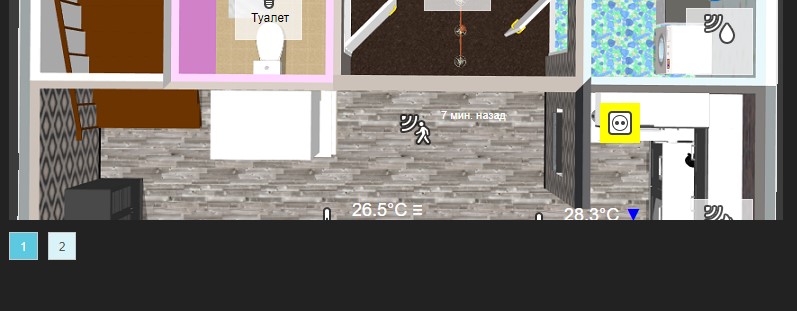

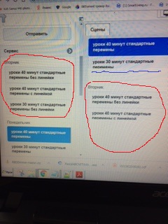

подскажите после обновления обрезал изображение и кнопки на сцене, ранее такого не было?
См вложение.
Re: Дизайн сцен
Уверены что после обновления, а не после создания второй сцены?
варианта 2.
1) на одной из сцен поставить галочку - не включать в список переключающихся.
2) расширить область отображаемого слайдера (общие настройки сцен)
filosoff31
Сообщения: 19
Зарегистрирован: Вс фев 11, 2018 11:39 am
Re: Дизайн сцен
Сообщение filosoff31 »
После обновления 100% был бекап развернул все ОК .
Спасибо Ваш совет помог.

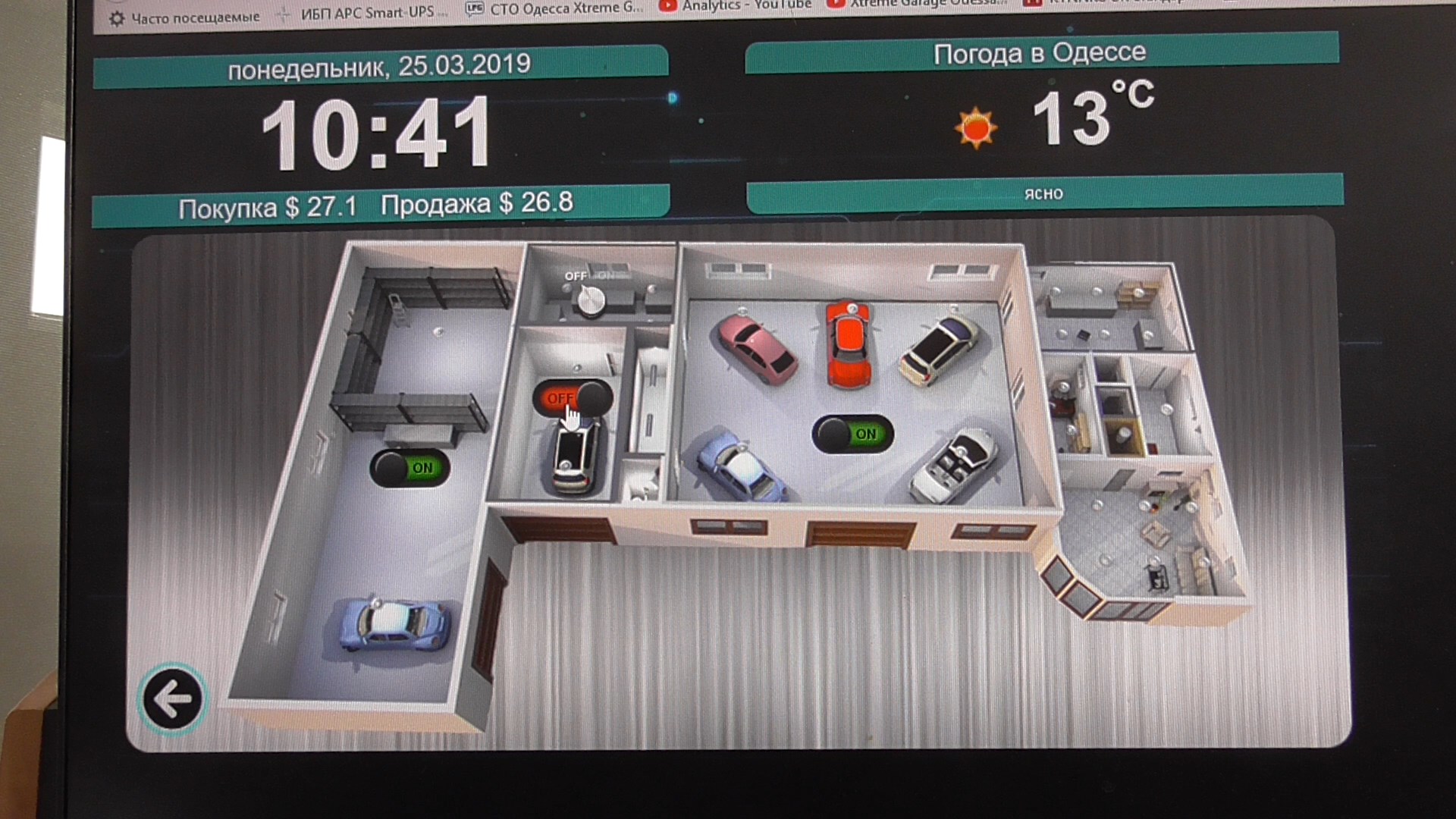

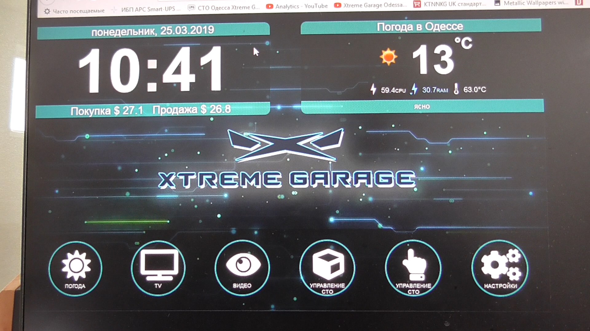

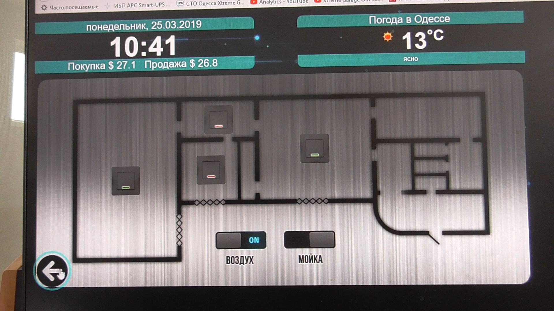

Нашел на свою голову Белорусский проект #Majordomo. Очень прилип к нему, в программировании 0, приходится все учиться на лету. В общем пока слепил так, за основу был взят готовый шаблон от Vovix и перепилен.
Микроролик
Последний раз редактировалось Hardwarest Пн мар 25, 2019 6:34 pm, всего редактировалось 2 раза.
Re: Дизайн сцен
Ну почему же "на свою голову"?)) Сказано, как будто очень зря это сделали)) Вполне неплохо у вас получается.
