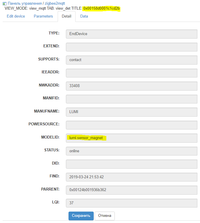

Если в настройках zigbee2mqtt переопределить френдли имена устройств, то в модуле мажордомо перестают определяться некоторые параметры.
Например, везде пропало отображение батарейки
Собственно подозрение подтвердилось. Если не менять в настройках zigbee2mqtt фрнедлинейм, то устройства определяются модулем более адекватно. И прописываются параметры. Но хотелось бы, чтобы и при переопределенных именах все срабатывало корректно.

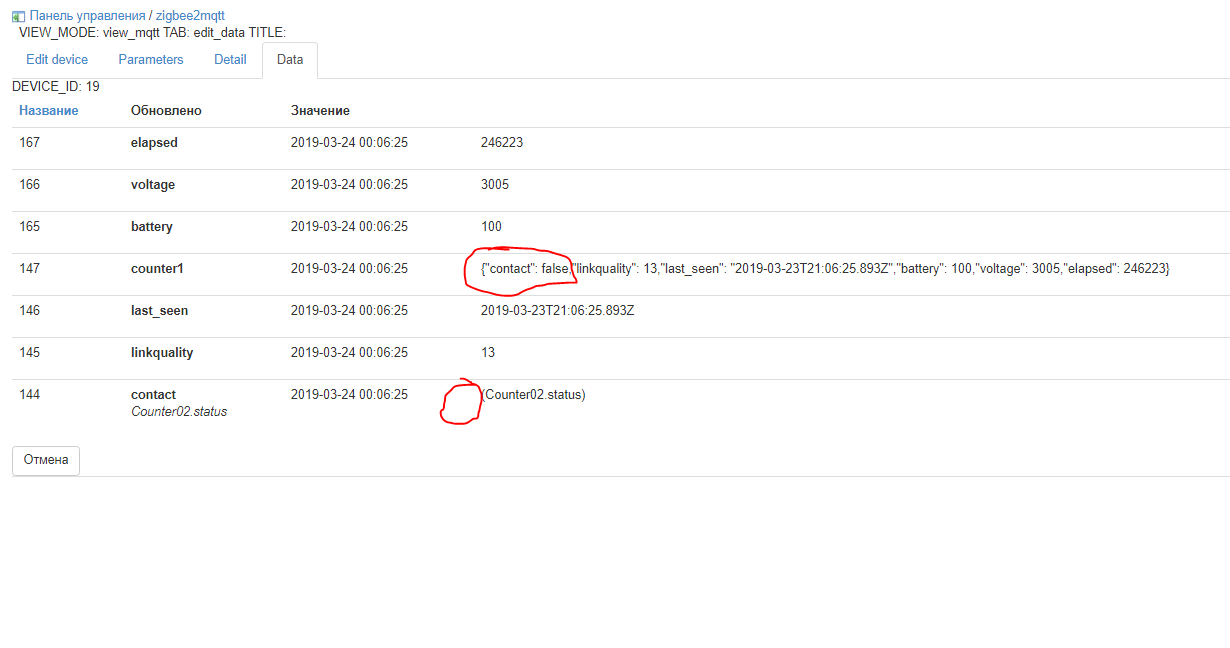

Почему-то не заполняется поле в объекте "датчик открытия/закрытие".
В json все данные приезжают, а дальше поле пустое. Как следствие дальше оно не передается в "простое устройство".
nightwind
Сообщения: 332
Откуда: Барановичи
Сообщение nightwind »
false - это 0. пустая строка. значения появляются только когда шлет единицу. так и должно быть
