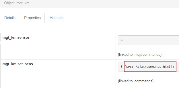

в первые такое вижу как на это реагировать? тут должно быть только цифра 5
Raspberry Pi 3B+
Эт после обнов добавлено. Место, откуда прилетело значение. Просто для информации. Если щелкнешь на это поле - будет просто 5.
