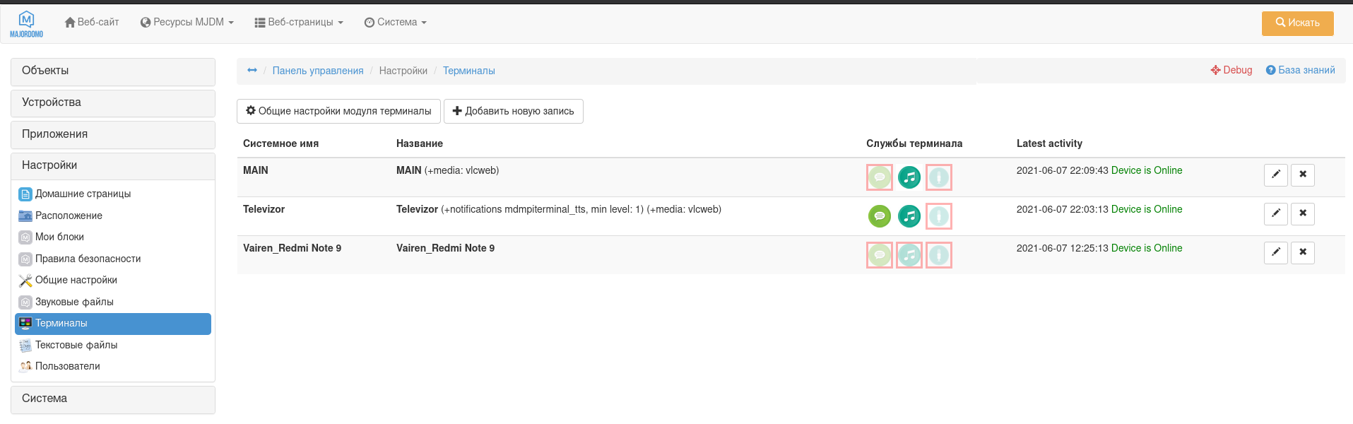

Установил так же и приложение Terminals2 ниже скрин.
Вопрос: Как нужно настроить терминал "Televizor" что бы на по нему говорила Алиса и могла принимать команды (от микрофона).
Телевизор "LG" какой то там смарт и на экране открыт браузер...

Я правильно понимаю?
устанавливаю dlna ceрвер на ноуте где установлен MajorDomo а после пытаться подружить Алису с телевизором при помощи VLC плейра?
На данный момент у меня на ноуте установленн MD, os Ubuntu 20.04 и телек поключен по HDMI проводу.
Телек я настроил как терминал но, не знаю какие настройки ему назначить я про то, что выбрать vlc или mdp а может нужно, что другое!?!?
В итоге на данный момент у меня алиса проговаривает на ноуте а динь-донгует по телевизору.
Но, и OnLine радио тоже работает только на ноуте!

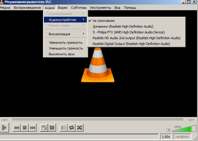

Vairen писал(а): Ср июн 09, 2021 6:39 pmтелек поключен по HDMI проводу.
А телек к локальной сети вообще подключен ?
Vairen писал(а): Ср июн 09, 2021 6:39 pmВ итоге на данный момент у меня алиса проговаривает на ноуте а динь-донгует по телевизору.
Я так понимаю у вас колонки ноута - это одно звуковое устройство, а ТВ - другое (по HDMI). Не знаю как на Ubuntu, а на Винде есть звуковое устройство по-умолчанию, но в самом плеере можно выбрать другое звуковое устройство, через которое этот плеер будет воспроизводить звук. У вас Онлайн-радио чем проигрывается ? VLC ? Попробуйте в нём в разделе Аудио - Аудиоустройство выбрать свой ТВ. Так это выглядит в Винде, в Ubuntu настраивается видимо как-то через конфиг.
