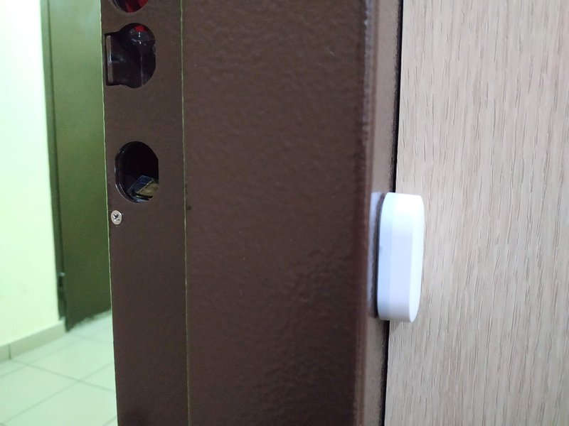

После покупки Xiaomi Smart Home понял что датчик нужнее на замок, а не на открытие двери. Так как не раз забывали закрыть дверь на замок даже на ночь :lol:

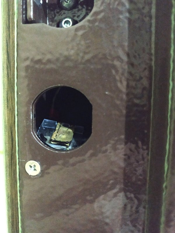

Моя реализация:

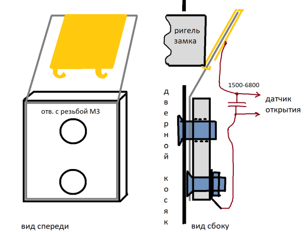

Взял пластиковую полоску от блистерной упаковки (шириной примерно 15мм), вставил в неё латунную пластину от контакта розетки. С верху латунный контакт обхватывает полоску до обратной стороны. В средине через дырку заходит на обратную сторону тоже. Обжал плоскогубцами, чтоб не болталось и держалось.
Полоску прикрутил винтом с потайной головкой к крепёжной пластине. Во втором, верхнем, отверстии пластины должна быть нарезана резьба для закрепления к дверной раме. Между контактами (дверью и латунным) надо установить кондёр ёмкостью 1500-6800 пФ для устранения дребезга контактов.
При установке к концам проводов надо привязать небольшой предмет, чтоб не дал убежать "творению" вниз дверного косяка. Для удобства крепления и попадания в отверстие с резьбой винт лучше взять подлиннее 10-15мм.
Вот схема моего творения, да простят меня небеса за мои рисования :oops: :o

Работает уже больше года - никаких проблем и лишних трений на замок нет...
PS
Скорее всего, можно было даже попробовать блистерную полоску приклеить хорошим 2-х сторонним скотчем. Тогда ваще всё просто - даже дверной косяк сверлить не надо.

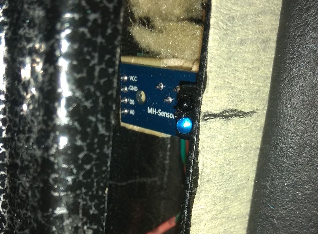

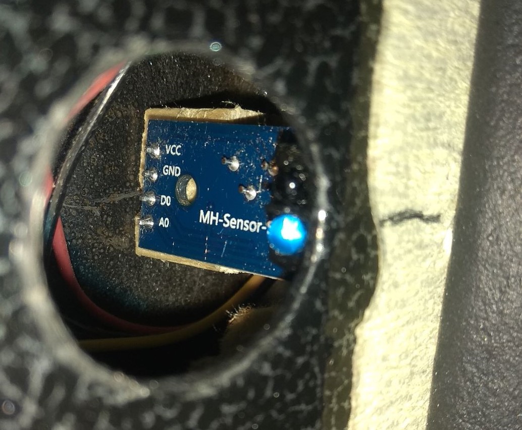

Я использовал модули TCRT5000 Работает четко без ложных срабатываний, сначала сделал на микриках, но через какое-то время начались ложные срабатывания (возможно микрики г"вно)
Видео: https://www.youtube.com/watch?v=djs0RmNgX9E

они у меня подключены к esp8266 питаются от нее же.
снизу двери в полость коробки просунул кабель (у меня 5 жил, 2 питание, и 3 управляющих подключенных на цифровые входы esp-8266). Сама ESP (у меня NodeMCU v3 )может быть запитана от любого БП с напряжением 3,7В – 20 В или через microUSB, у меня пока воткнута в microUSB в стоящий рядом NAS.
Сама ESP передает данные в majordomo по MQTT.
Если интересно, можете посмотреть тут как я делал, сейчас правда хочу немного переделать (как руки дойдут), так как кое что коряво реализовано. Ссылка
