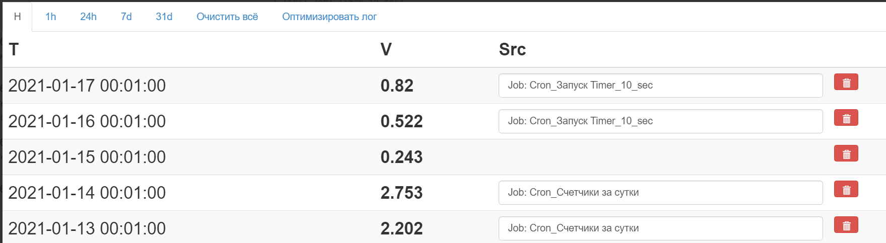

Создал новый объект для учета электроэнергии.
В 23:59 с помощью крон записывал в свойство посуточного учета потребленную за сутки электроэнергию через sg.
Но на графиках отображалось визуально со смещением на сутки. т.к. запись в 23:59.
Переделал запись с помощью SQLUpdateInsert.
Каждые 10 мин в базу перезаписываю потребленную энергию с постоянным временем 00:01:00.
На графике отображается потребленная энергия прямо над правильной датой.
НО!

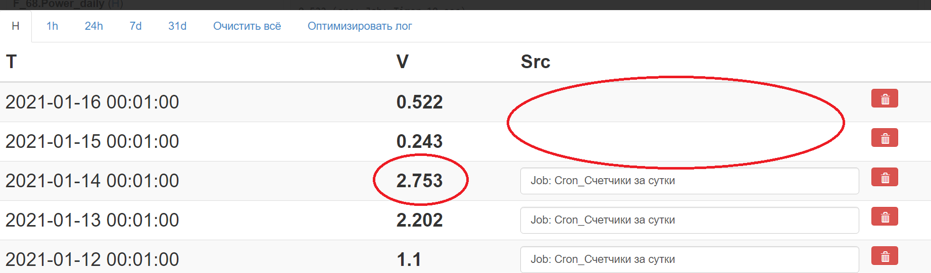

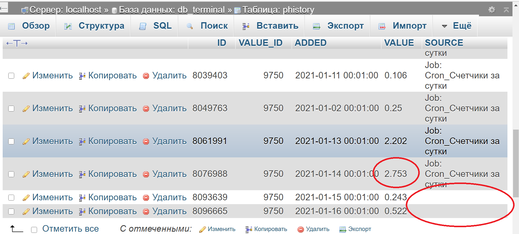

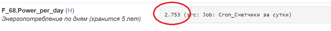

На странице свойств объекта в поле данных отображаются данные, полученные в последний раз с помощью sg, хотя в базу все пишется.
Единственное, в базе поле SOURCE остается пустым.
Где искать ошибку?

Re: Функции работы с базой данных
в первом посте вы частично описал про что то там где то и как то сделали
так понимаю в пхистори правите значения
что и показано далее на скринах в пхистори есть новое, а в пвалюес старая запись
соурс при обновлении пишется, но насколько помню в цикле разгребающем очередь истории не совсем правильно, помнится у себя правил
В pvalues начал писать. Почти все нормально.
В SOURCE как понимаю пишется то, что (кем, чем) сделана запись.
Для того, чтобы разобраться тщательней, хотелось бы узнать, в каком файле исходные тексты gg и sg
