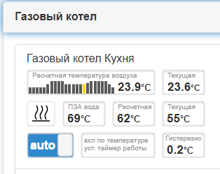

- Виджет для меню. Теперь на терминалах в доме можно увидеть все параметры работы котла и состояние системы отопления. У контроллера есть своё приложение, и вы всегда будите в курсе о состоянии своего отопителя, даже если ваша Алиса открывается только в локальной сети. Это очень полезно, да и просто не заменимо при поездках в отпуск.

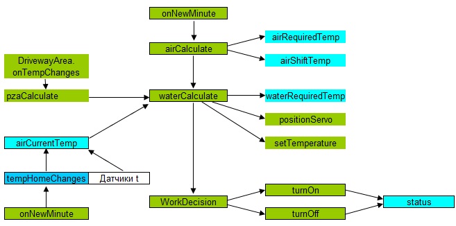

Вернемся к первому варианту. Вот план схема, как работают методы моего класса Thermostat
Сейчас я дописываю в коде комментарии чтобы было проще разобраться, и скоро выложу этот класс тут. Класс работает уже более года, и заслужил лимит доверия, по крайней мере с моей стороны. Но с появлением контроллера MyHeat, я внес некоторые корректировки, чтобы задействовать все возможности контроллера. А так же подкорректировал разные коэффициенты расчета температур. Ранее, при грубом рулении котлом, в них не было особой необходимости, т.к. я не имел возможность изменять t подачи котла на 1 градус, а только грубо ступенчато.

Теперь давайте разбираться, что делают эти методы, да и вообще что нужно рассчитать для полного управления системой отопления.
Для начала нужно периодически рассчитывать среднюю (или минимальную, тут кому как интересно) температуру всех комнат для общих отопителей. Например, если в системе котел работает на несколько комнат, то для расчета температуры подачи нам нужно знать целевую температуру воздуха. Если зонного регулирования в комнатах нет, то лучше рассчитать среднюю температуру комнат, если есть, то нужно обязательно прогреть самую холодную, а остальные ограничат потребление тепла сами. Тек же для работы дневного термостата, нужно периодически пересчитывать целевую температуру воздуха. Я добавил в класс Timer отдельный объект ClockChimeClimate. В нем каждые 5 минут происходит вызов сценария tempHomeChanges. Использование сценария оправдано ещё и вызовом его из объектов класса Rooms при изменении текущей температуры в любой комнате.
класс Timer объект.метод ClockChimeClimate.onNewMinuteSPOILER_SHOW

Далее идет перебор всех объектов класса Thermostat для выполнение методов airCalculate. В свойстве airRequiredTemp будет текущая целевая температура. Но любая система имеет инерцию. Это время, которое нам требуется на прогрев, и время на остывание. Допустим мы хотим понизить температуру ночью на 1 градус, а утром опять её увеличить. После того, как мы убавим, или даже полностью отключим отопитель, пройдет какое то время, прежде чем комната начнет остывать. Так же и при нагреве. Это и есть инерционность системы. Для каждого объекта это свойство индивидуально, и подбирается опытным путём по графикам. Метод airCalculate запишет свойство airShiftTemp в котором будет целевая температура комнаты с учетом инерции системы, чтобы успеть ее достичь.

Если целевая температура комнаты изменилась, будет вызван метод waterCalculate для расчета температуры подачи. Тут мы вычислим свойство waterRequiredTemp - требуемая температура подачи котла. От чего она зависит? Факторов довольно много. Самый главный это температура на улице. Чем холоднее, тем больше нужна температура подачи, чтобы компенсировать потери тепла. Я использую классический расчет по температурной кривой с коэффициентами наклона и сдвига, как в большинстве котлов. Далее очень весомый фактор будет момент приближения нашей текущей температуры к целевой. И чтобы не перегреть комнату, нужно понизить подачу. Ещё сильное влияние окажет ветер. Он просто выдувает тепло из дома, и мы должны это компенсировать. Ну и под финал - интенсивность освещённости. Когда солнце светит ярко, энергии тепловой требуется меньше, чем в очень пасмурные дни. Всем этим занимается метод pzaCalculate, результаты вычисления которого использует waterCalculate. Но одной погодозависимой автоматикой сыт не будешь, и если помещение холодное, то правильнее будет разогнать отопитель на полную мощность для начального прогрева. В итоге waterCalculate возьмет максимально допустимую температуру по ПЗА если мы опаздываем на три градуса, далее будет работать по ПЗА, а при приближении целевой на 1 градус начнет уменьшать подачу.

Теперь о самом методе pzaCalculate. В нем как раз и происходит расчет температуры по ПЗА. Метод вызывается при изменении уличной температуры. Рассчитывает ПЗА и сразу вызывает waterCalculate для перерасчета подачи. Тут как раз и происходит расчет по температуре улицы, скорости ветра и освещенности. Не все коэффициенты выведены в свойства объектов. Многие из них прописаны в коде. Для точной настройки нужно подгонять их под свой дом индивидуально. В этом очень помогают графики. О них мы тоже попозже поговорим.

Далее по цепочке waterCalculate вызывает методы setTemperature и positionServo. В общем коде этих методов нет ничего интересного. Тут мы прописывает код в методе объектов. Например для объекта котла, подключенного через контроллер MyHeat в методе setTemperature будет отправка температуры подачи котлу, по средствам API контроллера. Код я выложу в самом конце. Сейчас мы продолжим обсуждать работу класса. Метод positionServo используется для объектов смесительных узлов. В нем мы поворачиваем трехходовой кран в нужную сторону для получения нужной t подачи. То есть у котла мы управляем температурой подачи, а у смесительного узла крутим сервопривод.
waterCalculate вызывает ещё один метод. Это WorkDecision. Он примет решение о полном включении или отключении отопителя, или циркуляционного насоса смесительного узла. Будут вызваны методы turnOn и turnOff. их коде устанавливаются таймеры минимальной работы и паузы. Без них, в ситуации нахождения на грани равенства температур, котел может постоянно включаться и выключаться. Тут работает правило, что если включились, то должны работать какое то время. А если выключились, то несколько минут ждем. Это убирает тактование. Очень полезно для электрических котлов, да и для всех в целом.
класс Thermostat метод workDecisionSPOILER_SHOW

Для управления объектами класса можно вывести их в меню или на сцены. Код шаблона отображения покажет все необходимые элементы.
класса Thermostat Шаблон отображенияSPOILER_SHOW
<svg width="100%" height="155px" version="1.1" xmlns="http://www.w3.org/2000/svg">
 <defs>
  <filter id="fg%.object_id%">
   <feGaussianBlur in="SourceGraphic" stdDeviation="1" />
  </filter>
  <clipPath id="cut%.object_id%"  >
    <rect x="0" y="0" rx="4" ry="4" width="60" height="35" />
  </clipPath>
 </defs>
 <! -- Название термостата по описанию объекта -->
 <text x="0" y="14" fill="rgb(48, 48, 48)" stroke="none" font-size="16px">%.object_description%</text>
 <! -- Текущая температура воздуха -->
 <g transform="translate(194,25)">
  <title>Текущая температура воздуха</title>
  <rect x="0" y="1" rx="4" ry="4" width="60" height="35" fill="none" stroke="#999999" stroke-width="1" filter="url(#fg%.object_id%)" clip-path="inset(-0.2px 0px 0.2px 0px round 1.2px)"/>
  <rect x="0" y="0" rx="4" ry="4" width="60" height="35" fill="none" stroke="#dddddd" stroke-width="1"/>
  <text x="7" y="11" fill="rgb(150, 150, 150)" font-size="10px">Текущая</text>
  <text x="7" y="30" fill="rgb(48, 48, 48)" font-weight="bold" font-size="17px">%.airCurrentTemp%<tspan font-size="12px">°C</tspan></text>
 </g>
 <! -- Индикатор работы и таймеров -->
 <g transform="translate(1,70)">
  <title>Индикатор работы и таймеров</title>
  <rect x="0" y="1" rx="4" ry="4" width="39" height="35" fill="none" stroke="#999999" stroke-width="1" filter="url(#fg%.object_id%)" clip-path="inset(-0.2px 0px 0.2px 0px round 1.2px)"/>
  <g style='display:%.status|"none;inline"%' onClick='callMethod("%.turnOff");'>
   <rect x="0" y="0" rx="4" ry="4" width="39" height="35" fill="white" stroke="#dddddd" stroke-width="1"/>
   <! -- Значок пламени -->
   <g fill="none" stroke="black" stroke-width="1.5">
    <path d="m 13,6 c 6,10 -6,10 0,20" />
    <path d="m 20,6 c 6,10 -6,10 0,20" />
    <path d="m 27,6 c 6,10 -6,10 0,20" />
    <path d="m 7,28 25,0" />
   </g>
  </g>
  <g style='display:%.status|"inline;none"%' onClick='callMethod("%.turnOn");'>
  </g>
  <! -- Рамки таймеров -->
  <rect id="greentimer%.object_id%" x="3" y="3" rx="1" ry="1" width="33" height="29" fill="none" stroke="gold" stroke-width="4" style='display:none'/>
  <rect id="redtimer%.object_id%"   x="3" y="3" rx="1" ry="1" width="33" height="29" fill="none" stroke="red"  stroke-width="4" style='display:none'/>
 </g>
 <! -- ПЗА температура воды -->
 <g transform="translate(52,70)">
  <title>температура по ПЗА</title>
  <text x="7" y="11" fill="rgb(150, 150, 150)" font-size="10px">ПЗА вода</text>
  <text x="6" y="30" fill="rgb(48, 48, 48)" font-weight="bold" font-size="17px">%.pzaTemp%<tspan font-size="13px">°C</tspan></text>
 </g>
 <! -- Расчетная температура воды -->
 <g transform="translate(123,70)">
  <title>Расчетная температура теплоносителя</title>
  <text x="7" y="11" fill="rgb(150, 150, 150)" font-size="10px">Расчетная</text>
  <text x="6" y="30" fill="rgb(48, 48, 48)" font-weight="bold" font-size="17px">%.waterRequiredTemp%<tspan font-size="13px">°C</tspan></text>
 </g>
 <! -- Текущая температура воды -->
 <g transform="translate(194,70)">
  <title>Текущая температура теплоносителя</title>
  <text x="6" y="30" fill="rgb(48, 48, 48)" font-weight="bold" font-size="17px">%.waterCurrentTemp%<tspan font-size="13px">°C</tspan></text>
 </g>
 <! -- Сообщения -->
 <g transform="translate(78,115)">
  <title>Сообщения</title>
  <rect x="0" y="1" rx="4" ry="4" width="105" height="35" fill="none" stroke="#999999" stroke-width="1" filter="url(#fg%.object_id%)" clip-path="inset(-0.2px 0px 0.2px 0px round 1.2px)"/>
  <rect x="0" y="0" rx="4" ry="4" width="105" height="35" fill="none" stroke="#dddddd" stroke-width="1"/>
  <text x="4" y="14" fill="rgb(150, 150, 150)" font-size="10px">вкл по температуре</text>
  <text x="4" y="25" fill="rgb(150, 150, 150)" font-size="10px">уст. таймер работы</text>
 </g>
 <! -- Гистерезис -->
 <g transform="translate(194,115)">
  <title>Отклонение вверх и вниз</title>
  <g onClick='callMethod("%.workDecision");' >
   <text x="4" y="11" fill="rgb(150, 150, 150)" font-size="10px">Гистерезис</text>
   <text x="6" y="30" fill="rgb(48, 48, 48)" font-weight="bold" font-size="17">%.hysteresis%<tspan font-size="13px">°C</tspan></text>
  </g>
 </g>
 <! -- Авто -->
 <g transform="translate(1,115)">
  <title>Автоматическое или ручное управление</title>
  <g style='display:%.auto|"none;block"%' onClick='ajaxSetGlobal("%.auto", 0); callMethod("%.workDecision");'>
   <rect x="0" y="1" rx="4" ry="4" width="66" height="35" fill="#2f89cd" stroke="#999999" stroke-width="1" filter="url(#fg%.object_id%)" clip-path="inset(-0.2px 0px 0.2px 0px round 1.2px)"/>
   <rect x="0" y="0" rx="4" ry="4" width="66" height="35" fill="none" stroke="#dddddd" stroke-width="1"/>                                  <! -- тонкий контур рамки по середине -->
   <rect x="44" y="2" rx="3" ry="3" width="20" height="31" fill="#f6f6f6" stroke="#999999" stroke-width="1" filter="url(#fg%.object_id%)"/>    <! -- размытая рамка наружу и во внутрь  -->
   <rect x="44" y="2" rx="3" ry="3" width="20" height="31" fill="#f6f6f6" stroke="#dddddd" stroke-width="1"/>                                  <! -- контур с заливкой внутри -->
   <text x="4" y="23" fill="white" font-weight="bold" font-size="17">auto</text>
  </g>
  <g style='display:%.auto|"block;none"%' onClick='ajaxSetGlobal("%.auto", 1); callMethod("%.workDecision");'>
   <rect x="0" y="1" rx="4" ry="4" width="66" height="35" fill="#e9e9e9" stroke="#999999" stroke-width="1" filter="url(#fg%.object_id%)" clip-path="inset(-0.2px 0px 0.2px 0px round 1.2px)"/>
   <rect x="2" y="2" rx="3" ry="3" width="20" height="31" fill="#f6f6f6" stroke="#999999" stroke-width="1" filter="url(#fg%.object_id%)"/>
   <rect x="2" y="2" rx="3" ry="3" width="20" height="31" fill="#f6f6f6" stroke="#dddddd" stroke-width="1"/>
   <text x="25" y="21" fill="rgb(48, 48, 48)" font-weight="bold" font-size="11">manual</text>
  </g>
  <!-- размытая и обрезанная общая рамка -->
 </g>
 <! -- График расчетной температуры воздуха -->
 <g transform="translate(1,59)" >
  <title>Расчет температуры воздуха по суточному термостату</title>
  <rect x="0" y="-33" rx="4" ry="4" width="182" height="35" fill="none" stroke="#999999" stroke-width="1" filter="url(#fg%.object_id%)" clip-path="inset(-0.2px 0px 0.2px 0px round 1.2px)"/>
  <rect x="0" y="-34" rx="4" ry="4" width="182" height="35" fill="none" stroke="#dddddd" stroke-width="1"/>
  <text x="7" y="-23" fill="rgb(150, 150, 150)" font-size="10px">Расчетная температура воздуха</text>
  <text x="129" y="-4" fill="rgb(48, 48, 48)" font-weight="bold" font-size="17px">%.airRequiredTemp%<tspan font-size="13px">°C</tspan></text>
  <g transform="rotate(270)" fill="rgb(90, 90, 90)" >
   <rect id="gr%.object_id%0" width="0" height="4" y="2" />
   <rect id="gr%.object_id%1" width="0" height="4" y="7" />
   <rect id="gr%.object_id%2" width="0" height="4" y="12" />
   <rect id="gr%.object_id%3" width="0" height="4" y="17" />
   <rect id="gr%.object_id%4" width="0" height="4" y="22" />
   <rect id="gr%.object_id%5" width="0" height="4" y="27" />
   <rect id="gr%.object_id%6" width="0" height="4" y="33" />
   <rect id="gr%.object_id%7" width="0" height="4" y="38" />
   <rect id="gr%.object_id%8" width="0" height="4" y="43" />
   <rect id="gr%.object_id%9" width="0" height="4" y="48" />
   <rect id="gr%.object_id%10" width="0" height="4" y="53" />
   <rect id="gr%.object_id%11" width="0" height="4" y="58" />
   <rect id="gr%.object_id%12" width="0" height="4" y="64" />
   <rect id="gr%.object_id%13" width="0" height="4" y="69" />
   <rect id="gr%.object_id%14" width="0" height="4" y="74" />
   <rect id="gr%.object_id%15" width="0" height="4" y="79" />
   <rect id="gr%.object_id%16" width="0" height="4" y="84" />
   <rect id="gr%.object_id%17" width="0" height="4" y="89" />
   <rect id="gr%.object_id%18" width="0" height="4" y="95" />
   <rect id="gr%.object_id%19" width="0" height="4" y="100" />
   <rect id="gr%.object_id%20" width="0" height="4" y="105" />
   <rect id="gr%.object_id%21" width="0" height="4" y="110" />
   <rect id="gr%.object_id%22" width="0" height="4" y="115" />
   <rect id="gr%.object_id%23" width="0" height="4" y="120" />
  </g>
 </g>
</svg>

  url+='objects/?script='+encodeURIComponent('scriptTimeOutExists')+'&timername=%.object_title%_work';
  $.ajax({
   url: url
  }).done(function(data) {
    if (data==0) {
     document.getElementById('greentimer%.object_id%').setAttribute('style', 'display:none');
    } else {
     document.getElementById('greentimer%.object_id%').setAttribute('style', 'display:block');
 // Получить значение аир функции и разбить на массив
 //var tstring = '23 23 23 23 23 23.5 24 24 24 24 23.5 23.5 23.5 23.5 23.5 23.5 23.7 24 24 24 24 24 23.5 23';
 var tstring = '%.airFunc%';
 var tarr = tstring.split(' ');
 // Дополнить массив до 24 последним элементов
 var i = tarr.length + 1;
 while (i <= 24) {
   tarr.push(tarr[tarr.length-1]);
   i++;
 // Перебрать массив для установки графика
 var h = new Date();
 tarr.forEach(function(item, i, temparr) {
  document.getElementById('gr%.object_id%' + i).setAttribute('width', (item - Math.max.apply(null, tarr) + 2) * 9);
  if (h.getHours() == i) {
  document.getElementById('gr%.object_id%' + i).setAttribute('fill', "gold");
</script>
Теперь о том, как установить, и обеспечить работу.
Убедимся, что в системе нет одноименного класса Thermostat. Импортируем класс, можно вместе с объектами моих отопителей. Будет проще разобраться. Потом удалите объекты и создадите свои. После импорта можно сразу добавить один из объектов в меню, чтобы убедиться что всё работает. Затем нужно настроить вызов методов класса. Всего будет три точки от куда запускаются методы.
1. Из метода onNewMinute каждые 5 минут происходит вызов методов airCalculate. Пример кода в самом начале. Нужно для суточного термостата. Далее методы класса будут вызываются по цепочке при необходимости.
2. При изменении температуры комнатных датчиков запускается сценарий tempHomeChanges. Он установит свойство airCurrentTemp что приведет к вызову метода waterCalculate.
Если у вас только один датчик температуры, то можно сразу писать его значение в свойство airCurrentTemp. Тогда сценарий tempHomeChanges не нужен. Сценарий только рассчитывает среднюю температуру комнат.
3. При изменении уличной температуры нужно вызвать метод pzaCalculate. Тут есть момент. В коде метода pzaCalculate есть получение свойства уличной температуры weather_now.temperature, скорости ветра weather_now.windSpeed и интенсивности освещённости DrivewayArea.Luminiscence. Замените их на свои. Если в вашей системе нет этих данных, тогда закомментируйте в методе pzaCalculate код поправки температуры подачи на эти факторы. Но без уличной температуры никак не обойтись.
Для ведения логов можно добавить в файл config.php строку Define('THRM_LOG_LEVEL', 2); Тогда все комментарии будут писаться в файл ...\cms\debmes\ГГГГ-ММ-ДД_thrm.log
0 - не писать, 1 - только основные логи, 2 - вся отладочная информация.
Ожидайте продолжение в ближайшее время! Скоро выложу класс целиком для скачивания.
А пока коротенькое резюме. Класс Thermostat может управлять отопителями по средствам их включения и выключения. Суточный термостат. Рассчитывает температуру подачи на основе ПЗА и целевой температуры дома. При подключении контроллера MyHeat может управлять отопителем по цифровой шине для поддержания целевой температуры. Управление сервоприводом смесительного узла.
Последний раз редактировалось Bagir Вс дек 13, 2020 10:08 pm, всего редактировалось 2 раза.
