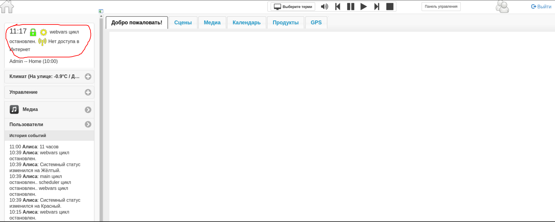

Пытаюсь установить "MD" на Debian 10 по этой инструкции https://kb.mjdm.ru/kak-ustanovit-majordomo-na-linux/
Все вроде встало, но webvars цикл остановлен. и Нет доступа в Интернет
Я попробовал посмотреть, что мешает жить...

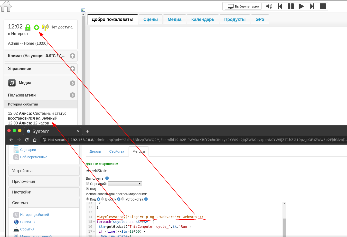

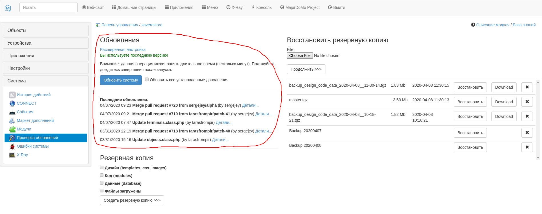

Хотя, доступ в интернет есть! Я обновил систему и она скачала нужности из
Downloading https://github.com/sergejey/majordomo/archive/master.tar.gz ...
Ниже вставлен скрин, что система обновлена.

Варианта 2 есть - или установить модуль вебварс - сейчас он вынесен из системы.
или в классе systemStates - метод checkState - строка 14 убрать его из списка
типа так
$cycles=array('ping'=>'ping');
Но доступ в интернет - это не отсюда - ну при условии что сюда не заглядывали... и ничего ручками не меняли :lol: :!: :idea:

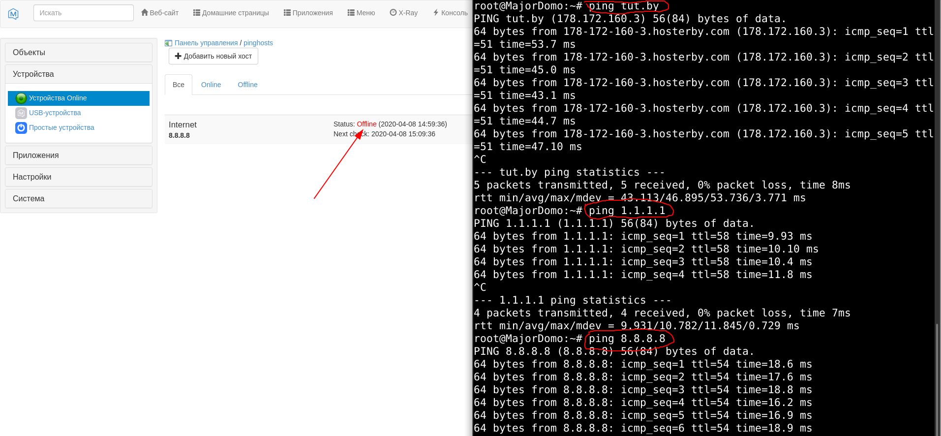

Поменял, попробовал с разными "IP" адресами. Почему то, пишет "Status: Offline"! Хотя если пинговать из терминала то, все "OK"!

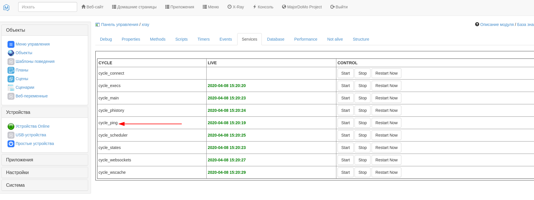

а цикл пинга запущен?
Панель управления - хрей - сервисі - cycle_ping???
Yashalta
Сообщения: 318
Re: webvars цикл остановлен. Нет доступа в Интернет
Сообщение Yashalta »
tarasfrompir писал(а): Ср апр 08, 2020 3:19 pm а цикл пинга запущен?
Да, запущен!

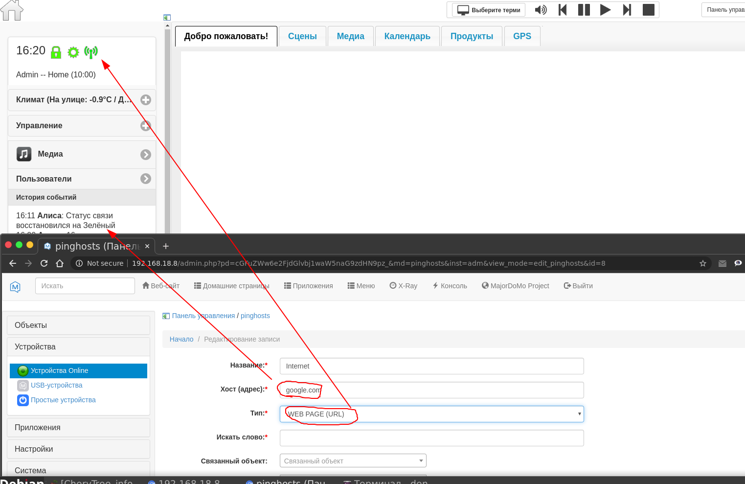

В настройках OnLine устройств я поменял с "PING(HOST)" на "WEB PAGE (URL)" и прописал не "IP" адрес а "url" сайта. Пока такое решение! Если кто подскажет в чем проблема, буду благодарен!
