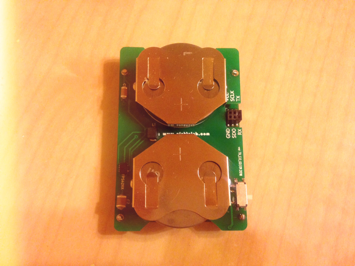

Два варианта держателя батарейки, 2450, 2477, соответственно разная толщина датчика.

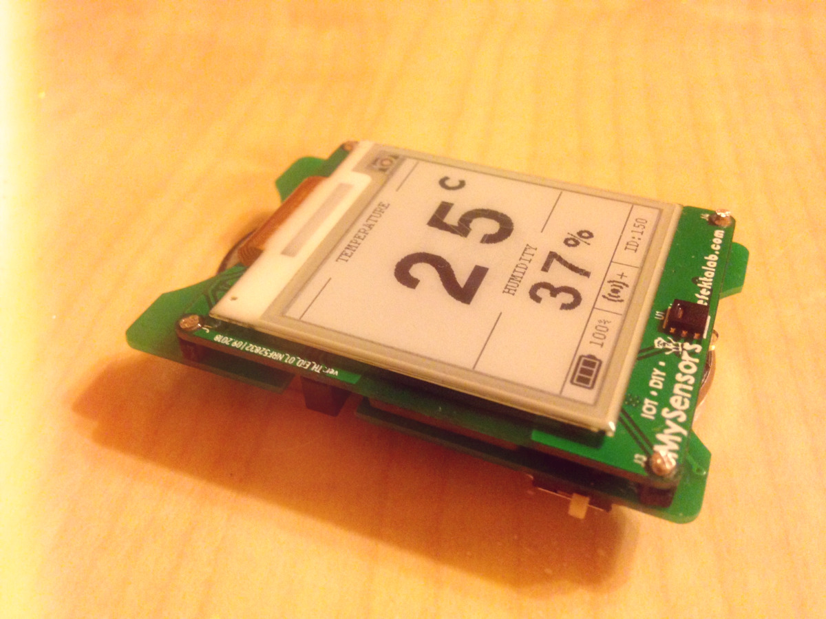

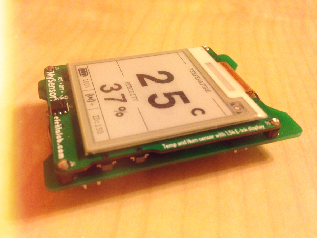

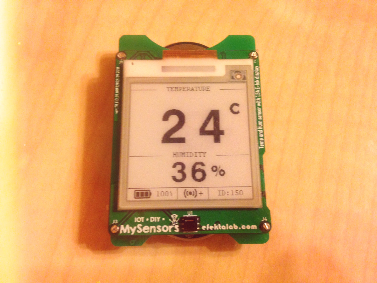

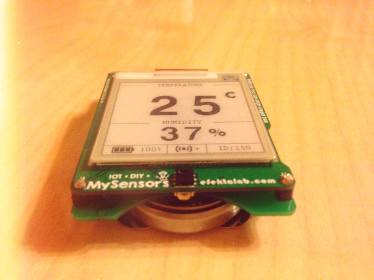

Вывод показаний датчика температуры и влажности на экран, вывод ID ноды на экран, вывод подключения к сети на экран, вывод уровня оставшегося заряда.

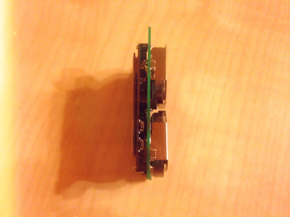

Размеры датчика - 36mm х 54mm. Состоит из двух плат.
На борту:
nRF52832
E-Ink display 1.54 200х200
SHT20
Сrystal oscillator
LED SIDE 1206
Комбинированный разъем 6P SWD+Serial (micro, 3х2/1,27)
Две кнопки (первая-reset, вторая - юзерская)
