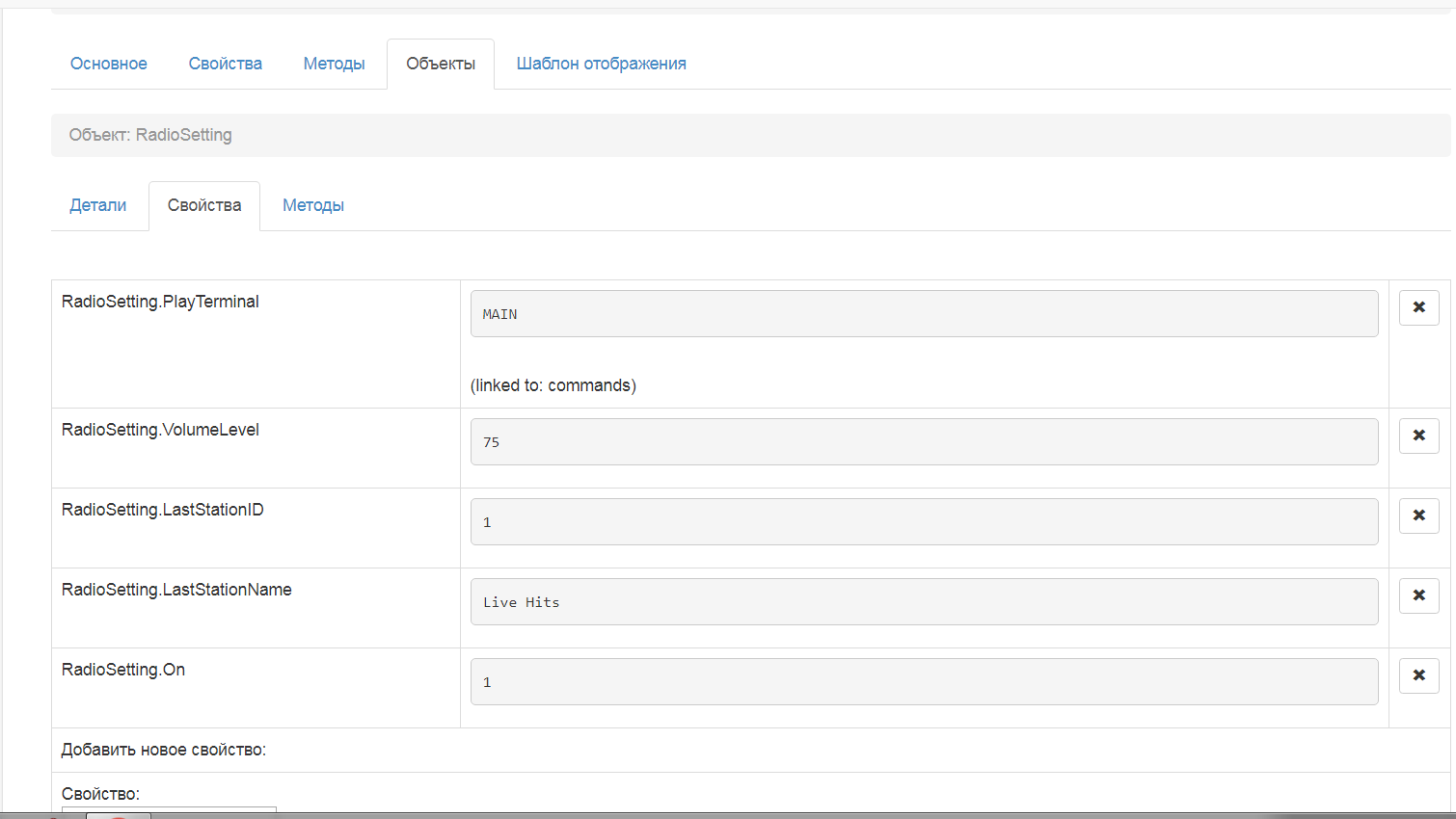

Помогите!!! Установил онлайн радио, настроил. Все хорошо.
Добавил терминал, включил радио, за не надобностью удалил терминал, теперь не могу выключить радио.
Выключаю MajorDoMo, включаю а радио уже работает. Посмотрел нет ни одного запущенного проигрывателя.
P.S. MajorDoMo живет на Raspberry Pi 3/
