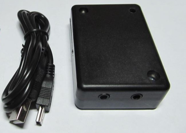

Модель: ESPCounter
Название: Счетчик импульсов ESPСounter
Описание: Счетчик импульсов ESPCounter представляет собой компактное двухканальное устройство, осуществляющее подсчет входных импульсов от счетчиков воды, газа, электрической энергии, с возможностью отправки показаний в сеть Internet, сервер MajorDoMo. Устройство сохраняет значения счетных регистров при отключении питания (за счет использования встроенного элемента питания).
Ссылка на сайт каталога производителя: www.espmeteo.ru
Характеристики:
- интерфейс: WiFi 2.4GHz 802.11bgn;
- разъем для подключения внешних датчиков AM2302 и DS18B20;
- габаритные размеры: 65 х45 мм (без кабелей);
- тип питания: USB 5В, 0,2А;
- настройка через WEB-интерфейс.
Достоинства: компактность, низкая стоимость
Недостатки: невозможно использовать вне помещения
Обсуждение
Более полное описание:
В основу устройства положена микросхема PCF8583, способная работать в режиме счетчика внешних событий при очень малом энергопотреблении. Благодаря такой особенности, а также наличию литиевого элемента питания CR2032, обеспечивается сохранение текущих показаний при отключении электроэнергии.
Для исключения ошибочных показаний при работе с импульсными выходами на основе герметизированных контаков (герконов) реализована схема аппаратного подавления дребезга контактов. Два независимых канала счета поволяют одновременно подключать счетчик холодной и горячей воды.
Опрос микросхем PCF8583, а также коммуникативные функции выполяет Wi-Fi модуль ESP-12, выполненный на микросхеме ESP8266.
