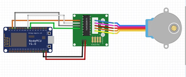

Добрый день! Хочу сделать управление рулонными шторами из majordomo при помощи esp8266 + 28BYJ.
Помогите разобраться со скетчем, где ошибка?

Концевик для калибровки двигателя, наверно, не помешал бы. В чем проявляется ошибка
Nastvivl
Сообщения: 3
Зарегистрирован: Ср фев 15, 2017 11:23 am
Re: esp8266 + шаговый двигатель 28BYJ (рулонные шторы)
Сообщение Nastvivl »
не управляется из majordomo, возможно тогда ошибка там или в брокере.
Да, нужно добавить концевик.
Для калибровки думаю оттягивать шторку до закрытия максимально вниз и нажимать кнопку.
При этом шаговик будет крутится до полного открытия, пока не сработает концевик.
если приравнивнять max_steps количеству сосчитаных шагов, то можно применять для окна любого размера.
А как сосчитать количество шагов от нажатия кнопки до срабатывания концевика?

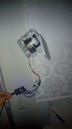

Добрался я до штор, к сожалению такой способ не пойдет, мотору не хватает тяги(((. Буду пробывать непосредственно через вал штор крутить, хотя тоже сомнения что вытянет.

Короче и через вал не тянет.
Подогнали мне немовский шаговик, купил драйвер drv8825 https://ru.aliexpress.com/item/3d-print ... 0.0.KYibM2, и блок питания 12В, 3 А и повесил на esp8266 через преобразователь 12/5. Вот тогда завелось!!!
Все работает - красота!!
Единственное я все get-запросами сделал. Геркон не зависимо от алисы контролирует штору, ну и управлять можно не только алисой, но и выключателем 433Мгц https://ru.aliexpress.com/item/86-Wall- ... 0.0.Coj0Jd
Заодно они и свет выключают. На штору только одну кнопку заюзал - нажал открылась, еще нажал - закрылась. А и еще освещенность измеряю, фоторезистором на аналоговый вход
