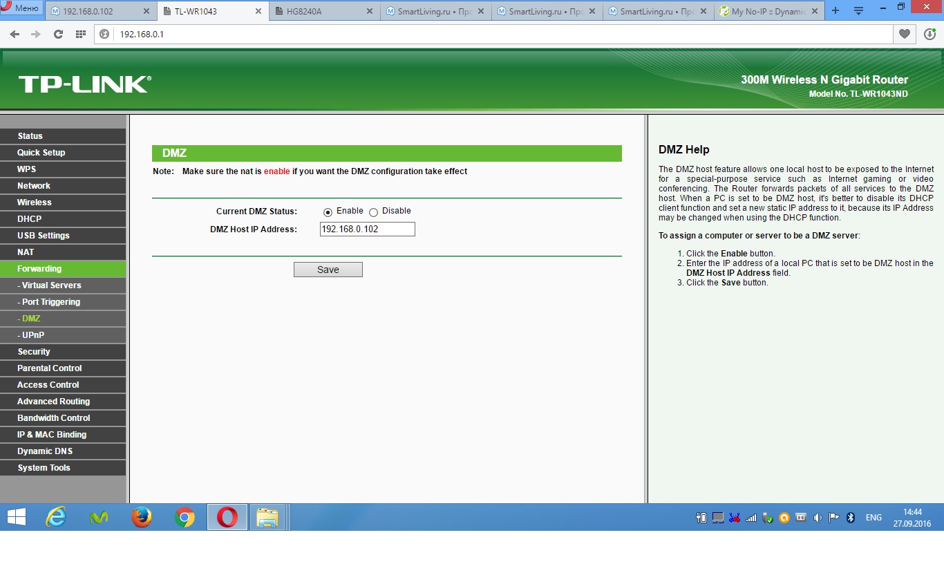

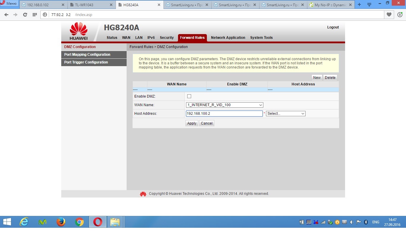

Попробовал пробросить порты. Скриншоты прикрепил.
И еще вопрос. По локалке чтобы войти на сервер majordomo ввожу IP 192.168.0.102
а какой адрес надо вводить когда через интернет?
А по поводу проброса порта
Скорее всего у меня статика. Оптика приходит на опт.модем HG8240. Внешний IP 77.92.xxx.xxx. LAN 192.168.100.1
Потом роутер TL-WR1043 WAN 192.168.100.2 LAN 192.168.0.1

У Вас может быть как и у меня, серый IP. То есть на несколько клиентов(иногда на всех) выдается один IP адрес. И клиенты сидят за натом. В таком случае с пробросом портов не получиться ничего. Потому рекомендовал бы узнать у провайдера какой у Вас IP, а потом уже делать выводы.Скорее всего у меня статика. Оптика приходит на опт.модем HG8240
Относительно проброса, то ничего сложного. Делается так:
1. Открываем порт на HG8245. - Интерфейс вроде схожий, потому думаю что разберётесь.
2. Как открыть порт на роутере TP-Link.
Когда пробросите порты, то соответственно по внешнему адресу и ходить.а какой адрес надо вводить когда через интернет?

IP оказался белый. Проброс портов удался)))!
Получилось после того как на опт.модеме указал порты 8080-8080 а на роутере 8080-80
Теперь вопрос. Как это дело запаролить чтобы кому непопадя не лез ?
