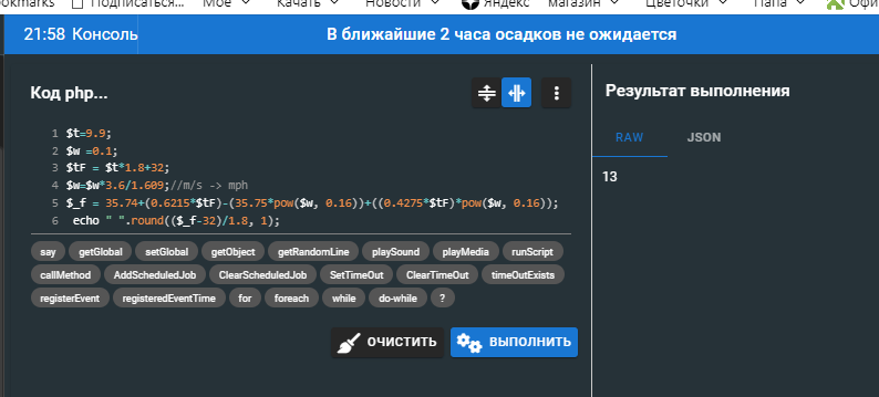

температура 9,9 C, ветер 0,1 м/с
$t <= 10 && $w можно считать виндчил по твоей формуле же?
а если ветер 1 м/с, то 10,1>9.9 получается, тогда уж правь ограничение на 4,8 км/ч, как у канадцев
собственно, и из-за этого перешёл на готовенькое, чтобы башку ерундой не занимать

она не моя, но выше ж ее пределы температура ниже 10 цельсия и ветер выше 3 миль/час
там не только это о чем упомянул тоже
а до без учета штиля было еще хуже
