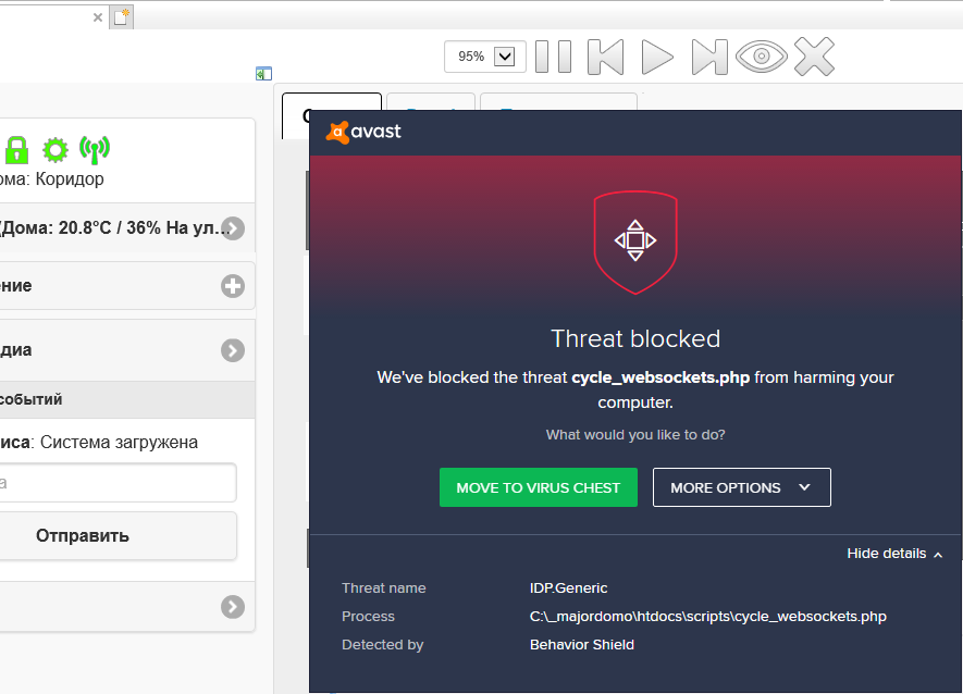

Господа, не нашел куда можно задать такой вопрос, поэтому разместил тут, не серчайте, если есть соотв.тема - подскажите - перенесу.
При установке программы на вин10 получил такре предупреждение от Аваста, это нормально?
majordomo Avast thread.PNG (47.5 КБ) 6544 просмотра
