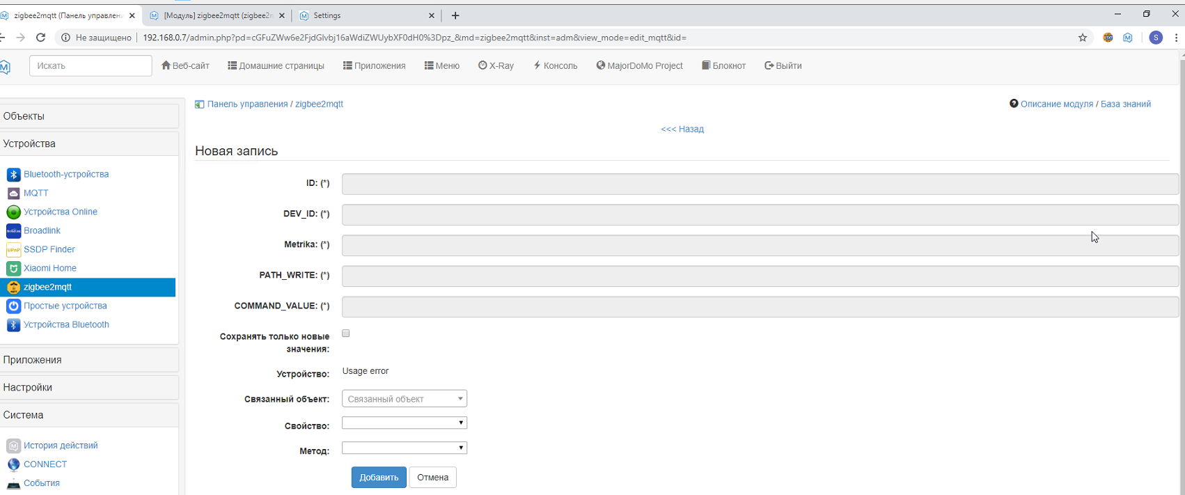

Добрый день!
Устройство добавилось. Но почему-то значок связи перечеркнут. В параметрах не могу привязать устройства.
ОС WIN 10. Подскажите,что не так делаю.

возможно не правильно определился выключатель. у меня иногда, новые девайсы как лампочки определяются. Вручную в Edit device выставляю то что должно быть и все ок.
что в Edit device показывает, что в логе?
скрины лучше под спойлер убрать. так же было бы полезно узнать, как вы победили проблему подключения дебагера и прошивки стика.

Судя по тому, что данные отсутствуют, интервью у вас не завершено. Перепарьте устройство.
