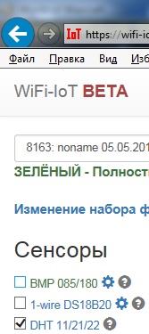

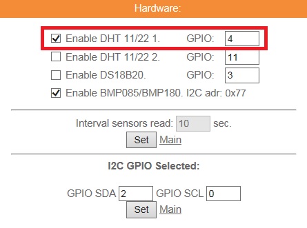

Сообщение Jilber »
В конструкторе прошивки wifi-iot опция "DHT 11/21/22" выбрана ?
В настройках ESP нужный GPIO указали ?
От 5V не пробовали запитать датчик ?

Сообщение bezzeb »
Jilber писал(а):В конструкторе прошивки wifi-iot опция "DHT 11/21/22" выбрана ?
да,выбрана т.к есть выбор порта под датчик и пишет на главной ,что нет датчика
да,выбирал.
даже читал ,что у некоторых перепутаны 4 и 5 порт и пробовал изменять на 5 ,когда датчик был на 4.

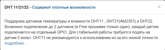

благодарю за ответы
Так пробовали запитать датчик от 5V ? На сайте wifi-iot в описании написано 5V и у меня насколько помню он тоже от 5V работает.
пробовал,разницы нет.
сейчас подьехал dht22 все сразу запустилось и на 3.3в.

bezzeb писал(а): странно,что на ардуино работал исправно.
Я так понимаю, что на Ардуино выходы питания помощнее будут, чем на ESP. От внешнего источника датчик не пробовали запитать ?
