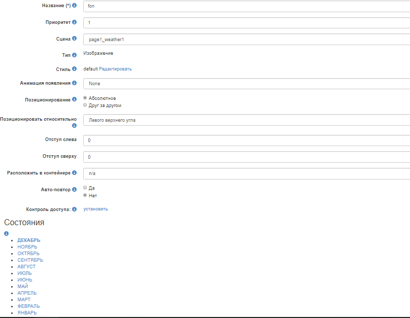

Помогите понять, почему в сцене Погода не отображается background.
В элементе fon, картинки для каждого месяца присутствуют.
код к текущему месяцу:
if (stripos(gg('ThisComputer.dateNow'), 'Авгус')) {
        $display=1;
} else {
        $display=0;
объект ThisComputer.DateNow 14.08.2019 (src: /objects/?object=ClockChime&op=m&m=onNewHour)
тоже имеется, вроде как бы логичней проверять:
ThisComputer.MonthAlt АВГУСТ (src: /objects/?object=ClockChime&op=m&m=onNewHour)
но замена в коде не помогает вывести background.
update:
if (stripos(gg('ThisComputer. dateNow'), '08'))
вот так заработало, но это не верно :) просто для теста...
Решение:
решил проверять ThisComputer.DateM
код стал таким:
if (gg('ThisComputer.DateM')=='08') {
        $display=1;
} else {
        $display=0;
ну и для каждого месяца соответственный.
Vovix
Сообщения: 1155
Откуда: г.Ижевск
Re: Дизайн сцен 2
Сообщение Vovix »
если использовать мой изначальный вариант, то фон в погоде делается вообще стандартным способом, без кода:
2019-08-15 11-57-36 page1_weather1 - fon - Google Chrome.png (15.09 КБ) 6005 просмотров
и далее для состояния например ДЕКАБРЬ
2019-08-15 11-58-25 page1_weather1 - fon - Google Chrome.png (70.56 КБ) 6005 просмотров
Мой -CONNECT-
Re: Дизайн сцен 2
В ThisComputer.dateNow у меня полная дата (ЧЧ Месяца ГГГГ). Если у вас есть свойство в котором только месяц - вполне годный вариант выше.
По поводу if (stripos(gg('ThisComputer. dateNow'), '08')) - если там реально дата - то не совсем правильно, ибо картинка будет отображаться 08 числа =D.
