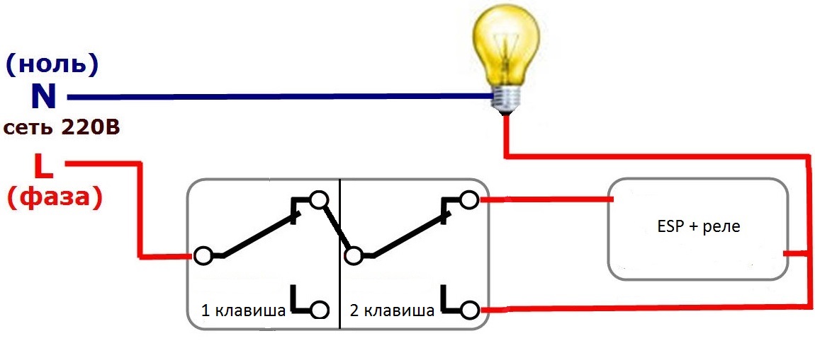

Всем привет. Интересует такой вопрос, кто и как реализует включение и выключение света, если предположить, что esp зависла или сломалась, интересует как организовать альтернативное обычное включение и выключение приборов. Я далек от этого, буду рад услышать как подобное люди реализуют.
Сообщения: 719
Re: ESP8266
Сообщение Jilber »
Привет. У меня просто стоит проходной выключатель, который позволяет подать питание либо на ESP, либо напрямую на люстру.
Alex77
Сообщения: 215
Re: ESP8266
Сообщение Alex77 »
Если несложно, можно схему. Правильно я понимаю, если проходной включен, то свет от есп уже не выключить. Выключить свет только опять нажав на проходной, так? Хочу понять если есп повиснет, и как раз замкнет фазу, то проходной уже не отработает ?
Сообщения: 719
Re: ESP8266
Сообщение Jilber »
Это выключатель на 2 положения (включено либо одно, либо другое).
Alex77
Сообщения: 215
Re: ESP8266
Сообщение Alex77 »
Да я так и думал, получается если на есп зависнет включенная фаза, то выключить свет не получиться
Сообщения: 719
Re: ESP8266
Сообщение Jilber »
Alex77 писал(а):Да я так и думал, получается если на есп зависнет включенная фаза, то выключить свет не получиться
Если вдруг реле залипнет, то да, но у меня такого ещё не было.
На самом деле у меня стоит двухклавишный проходной выключатель: первая клавиша подаёт питание на вторую. Выглядит это примерно так:
Т.е. первой клавишей можно обесточить полностью. Лучше было бы конечно использовать выключатель на 3 положения, но в формфакторе обычных настенных я их не встречал, только клавиши типа автомобильных:
